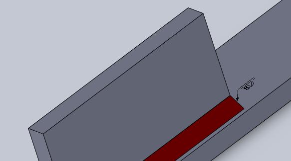

发表于 2009-4-27 20:04:06 | 显示全部楼层 |阅读模式 来自: 中国湖北黄石
如何使生成焊缝时自动不出现焊缝注释$ h4 ?" D, e, m& b  k

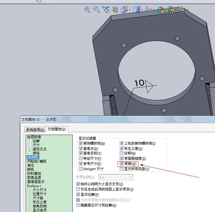

发表于 2009-4-28 08:42:13 | 显示全部楼层 来自: 中国河南新乡
如下图所示:在选项——文档属性——出说图里面有一个焊接,把其前面的对勾去掉,即可不显示!

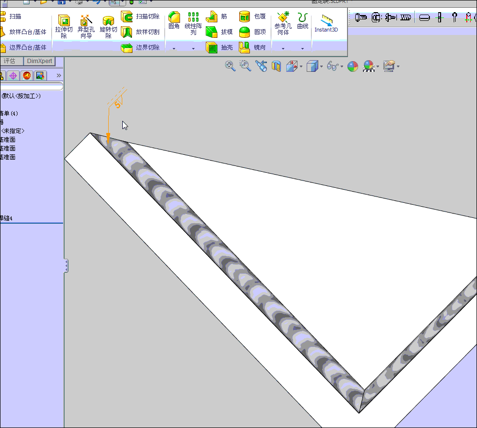

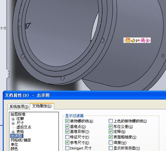

# F: b% _1 O5 {$ d! c2 e$ P我就是这么操作的,还是不能取消1276516
6 V* N' t' X4 q' g! f4 \你看我下面录屏的,绝对没有问题!可能是你操作有什么不对的地方吧!
