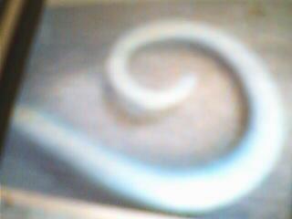

[讨论] 用2.0的这个弯钩零件该怎么画?
发表于 2009-4-27 21:23:09 | 显示全部楼层 |阅读模式 来自: 中国福建厦门
用2.0的这个零件该怎么画?我用的是可变剖面扫描,做出来的是恒定剖面,都是一样大的,不知道哪里出错了,怎么都画不出来,有没有哪位大侠能帮帮我,做个教程给我指点下啊!先谢谢大侠们了!

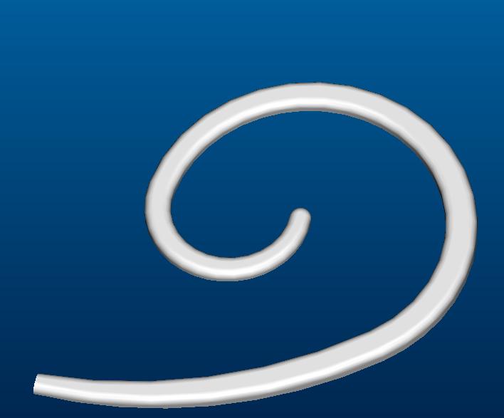

发表于 2009-4-27 21:37:27 | 显示全部楼层 来自: 中国广东深圳
你好,你的图面不是很清晰,请问是否如附图所示之形状。

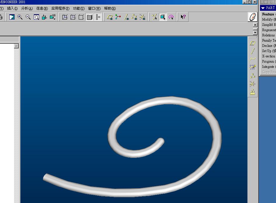

发表于 2009-4-27 21:44:05 | 显示全部楼层 来自: 中国广东深圳
这种弯钩应该是很好画的啦
我用2001做的,也不知是否你照片中的形状。
 楼主| 发表于 2009-4-27 22:04:08 | 显示全部楼层 来自: 中国福建厦门
是啊,形状就是这样子的?
6 K+ @) P! z$ d0 e你用的是什么命令呢,我是新手啊,不熟练啊!
  z4 m3 E6 A$ R/ r能告诉我吗?
发表于 2009-4-27 22:17:52 | 显示全部楼层 来自: 中国安徽芜湖
原帖由 转弯 于 2009-4-27 22:04 发表 http://www.3dportal.cn/discuz/images/common/back.gif. _! y: n% s- g1 `
是啊,形状就是这样子的?  V+ g" e0 ?: X9 t3 G
你用的是什么命令呢,我是新手啊,不熟练啊!$ N( j' N! e  W6 W" g
能告诉我吗?
8 {, k5 K8 y! p
扫描混合可以的

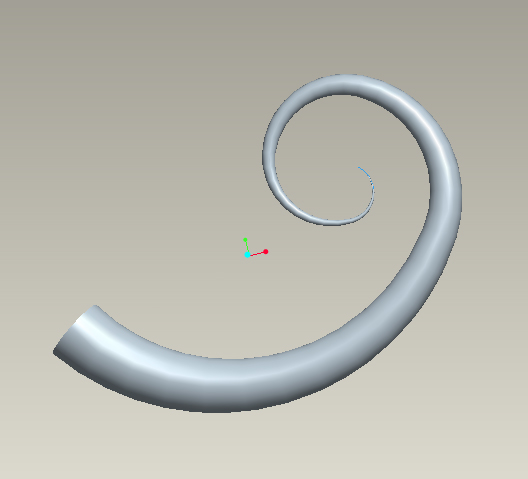

 楼主| 发表于 2009-4-27 22:39:49 | 显示全部楼层 来自: 中国福建厦门
谢谢楼上的,上面的弯钩我已经用混合扫描做好了,但是下面的这张图我用扫描扫不出来啊?
7 x; l4 R8 \- R/ f: ]- U4 ~, B应该怎么做呢,不知道哪里出错了?; R0 S& i; v3 T* f: |# O9 f

发表于 2009-4-28 13:04:14 | 显示全部楼层 来自: 中国香港
对于一些有多个不同截面组成的件,首先考虑使用扫描混合命令,因为扫描可以完成一些沿特殊轨迹生成的零件,混合可以建立很多不同的截面供扫描使用。
发表于 2009-4-29 20:49:29 | 显示全部楼层 来自: 中国浙江宁波
草绘曲线后,做扫描混合。你看是这样吗?
