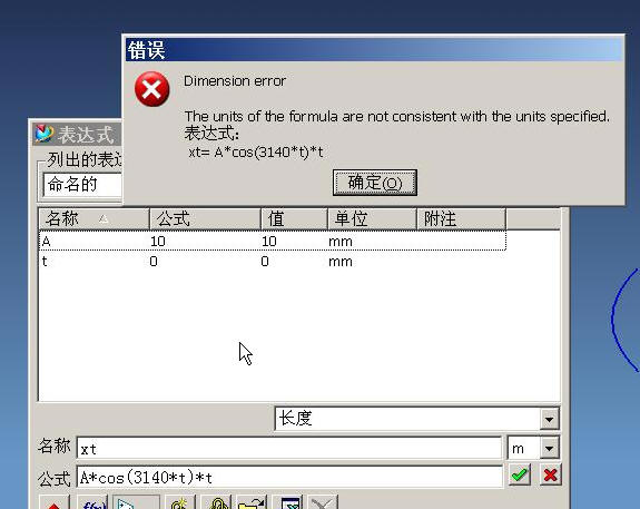

[已解决] ug表达式错误是什么原因?附图
发表于 2009-4-27 22:51:23 | 显示全部楼层 |阅读模式 来自: 中国湖南
ug表达式错误是什么原因?附图,是还要定义x吗,小弟是初学者
发表于 2009-4-28 00:15:17 | 显示全部楼层 来自: 中国浙江台州
第二个t后面的是mm,把单位变成恒定的
