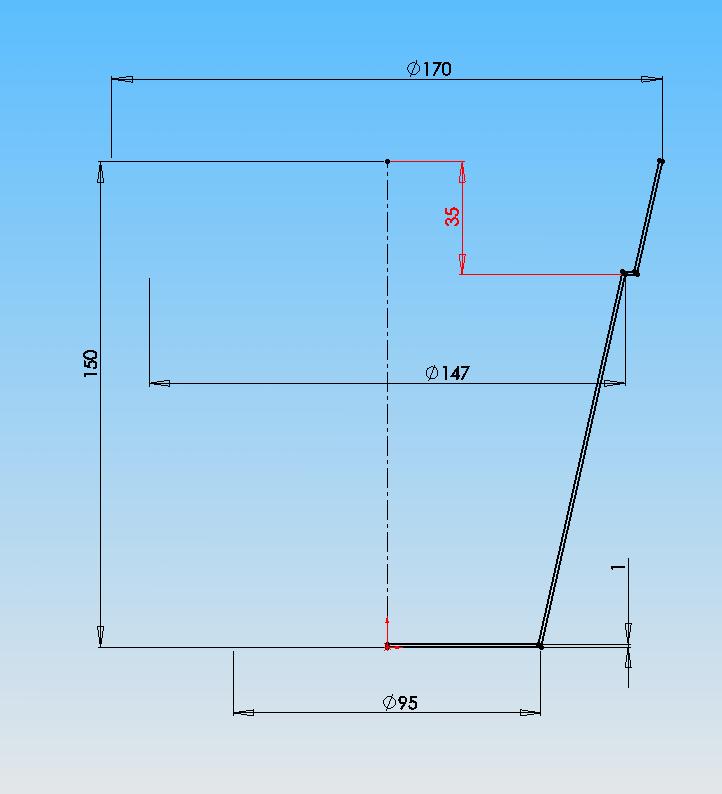

各位高手请指点下
尺寸要求
尺寸要求

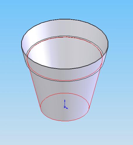

立体图(旋转出来的)
立体图(旋转出来的)

直接用长规的钣金做法做不了台阶那要拆分才行,或者直接开模但台阶处和台阶以上的板材的流动还是很难控制到位
 楼主| 发表于 2009-4-28 11:29:16 | 显示全部楼层 来自: 中国天津
回复 2# 紫竹无风 的帖子
你是说分成3部分来做这个钣金的零件图是吗?
发表于 2009-4-28 12:03:08 | 显示全部楼层 来自: 中国上海
是的,这样拆分三部分,一般的钣金厂都可以很轻松的做出来
发表于 2009-4-28 13:03:49 | 显示全部楼层 来自: 中国上海
钣金的画法其实和钣金的制造工艺密切相关,了解了钣金制造工艺,画法也就出来了.

回复 请您指点下我的画法
紫竹无风 您好,这是我按您说的方法画的,请帮忙指点下。谢谢...
3D图.rar
678.57 KB, 下载次数: 36
发表于 2009-4-28 13:54:19 | 显示全部楼层 来自: 中国上海
是这样做的,做的很好,加工时分别将三块料滚圆再焊接就行了
