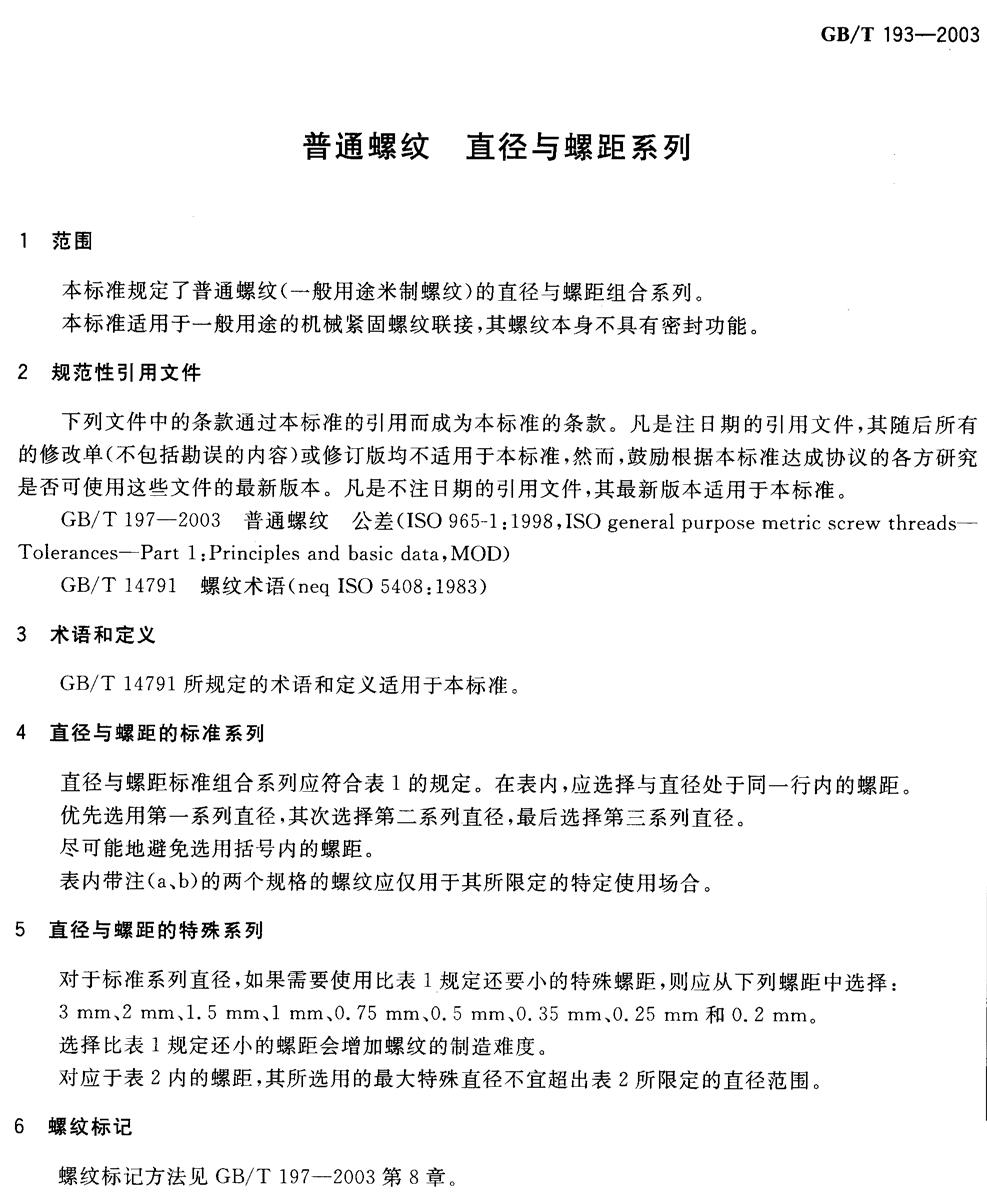

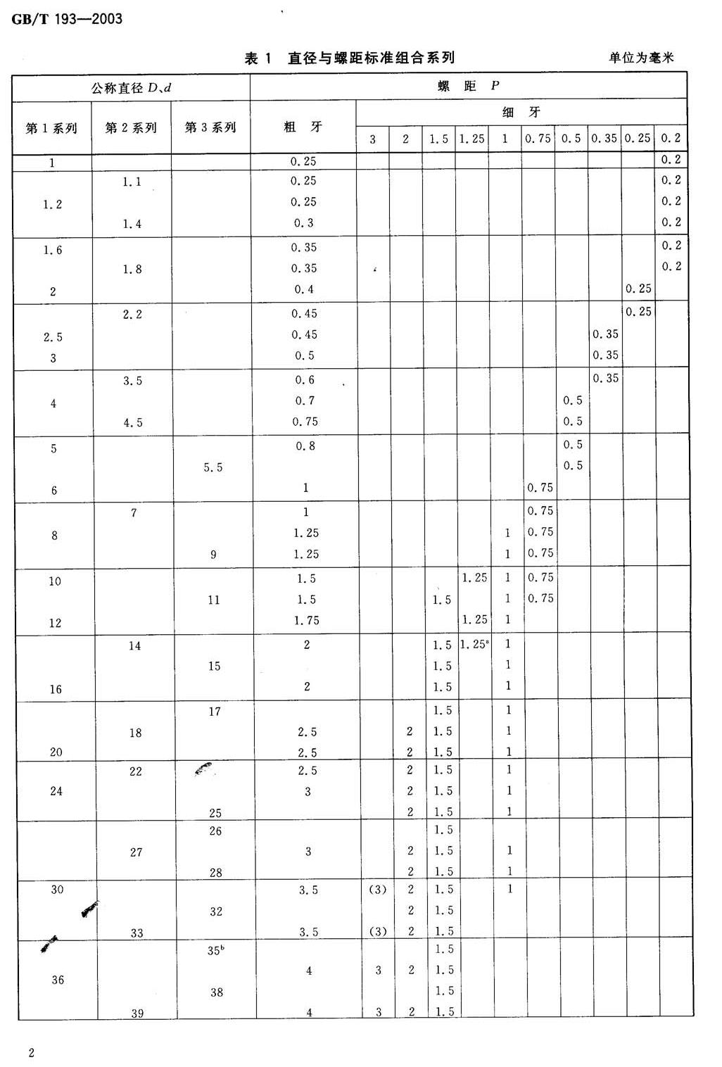

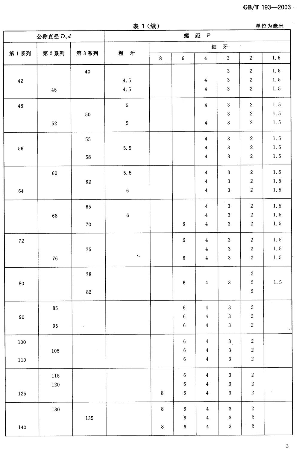

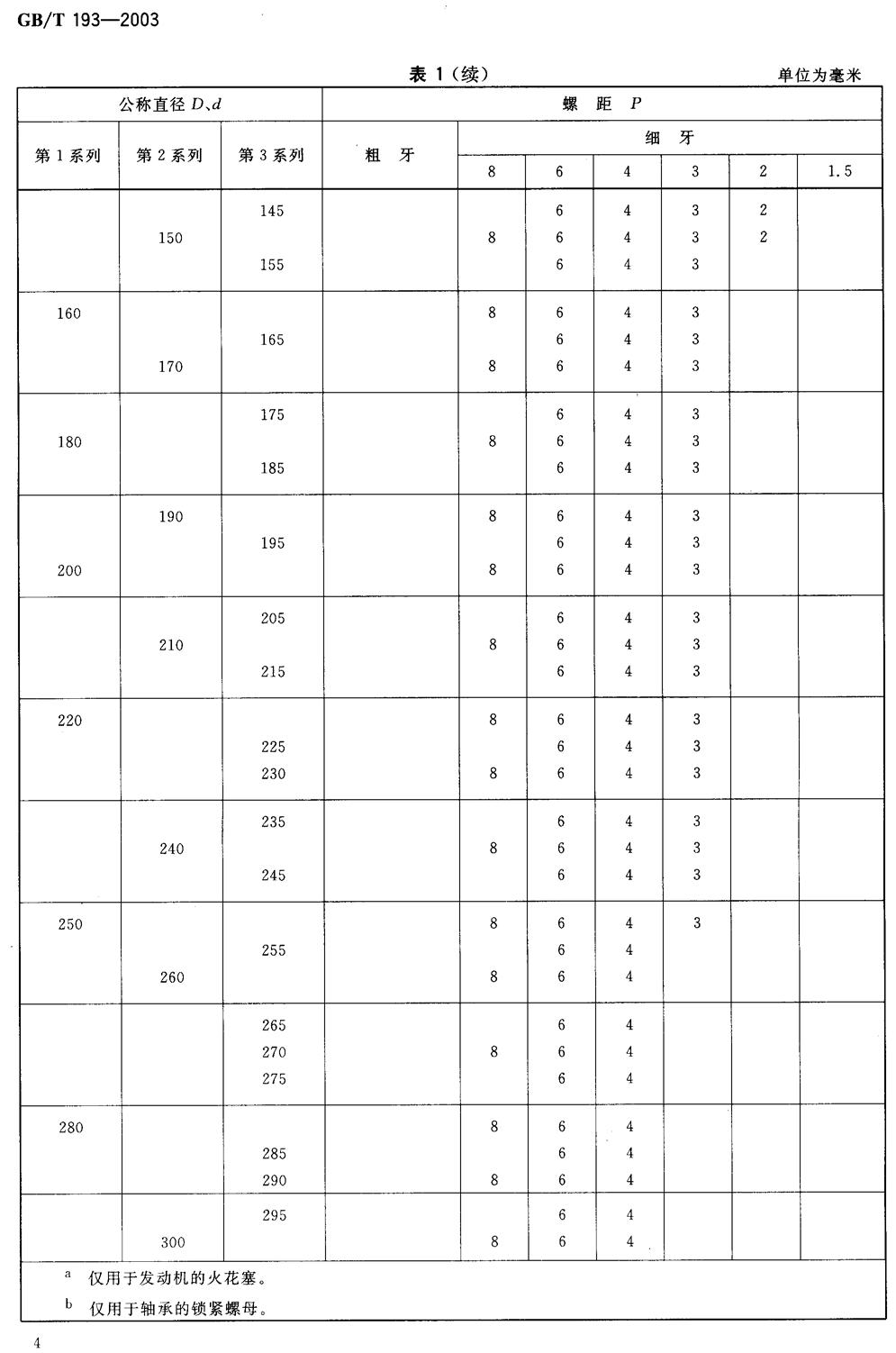

谁有细牙螺纹螺距的标准?帮忙发一个,谢谢啊
发表于 2009-4-28 09:41:22 | 显示全部楼层 来自: 中国四川成都
你只要细螺纹标准吗??  要不要钻螺纹底孔径表啊

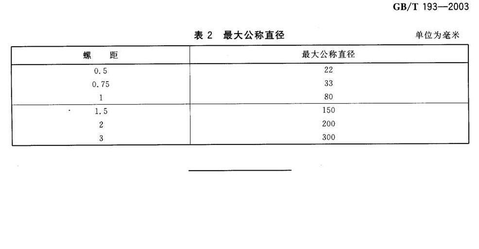

发表于 2009-4-28 10:03:50 | 显示全部楼层 来自: 中国上海
GB193普通螺纹 直径与螺距系列
发表于 2009-4-28 10:05:39 | 显示全部楼层 来自: 中国上海
GB193普通螺纹 直径与螺距系列a

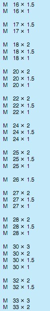

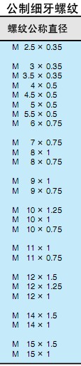

发表于 2009-4-28 13:25:19 | 显示全部楼层 来自: 中国辽宁丹东
