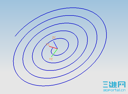

[已解决] 向内圈一圈一圈卷的弹簧用UG什么命令做的啊

很特殊哦,用螺旋线试试,使用规律曲线。没做过类似东西。。。做出来的像便便。。。

在螺旋命令里用规律曲线做,选线性的

楼上的线 然后取个截面扫掠
