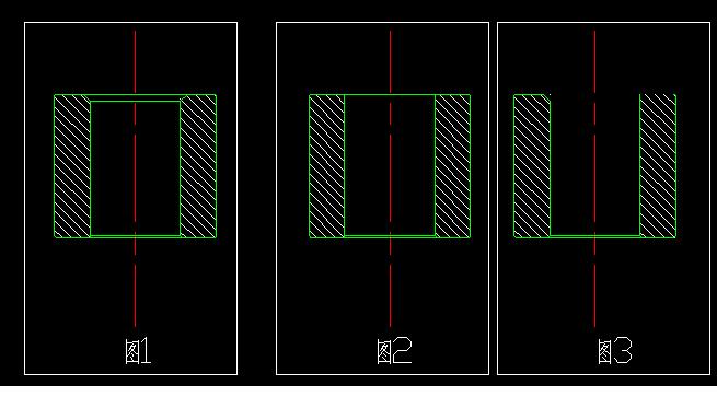

我画图常需要倒角,可是我想画出图1效果,用图2去倒角,往往出来图3的样子,每次我都要再延伸,请问大侠有更好的办法么,怎样倒角才正确呢?谢谢1 未命名.JPG

我的作法是先把中间的线剪切了再倒角,后再把中间线画上.你可以试试.

发表于 2009-4-28 10:51:07 | 显示全部楼层 来自: 中国浙江温州
你可以在倒角设置中选择T项,改为不修剪就可以了,后序点选拉动一下

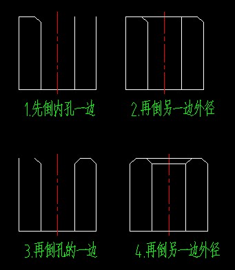

发表于 2009-4-28 10:54:24 | 显示全部楼层 来自: 中国上海
象这种内外径都需要倒角的,而且倒角尺寸相同,只需要注意一下倒角次序就可以了;假如只有内孔要倒角或内外径尺寸不相同,那没更好的办法只能倒角后延伸直线或倒角时不修剪而在倒完角后再修剪.

发表于 2009-5-4 13:46:48 | 显示全部楼层 来自: 中国山东烟台
倒角的时候还要选对第一第二条线的顺序!

发表于 2009-5-5 22:10:24 | 显示全部楼层 来自: 中国江苏无锡
你可以点倒角————T—————N(不修剪)————D(倒角距离)再倒角
