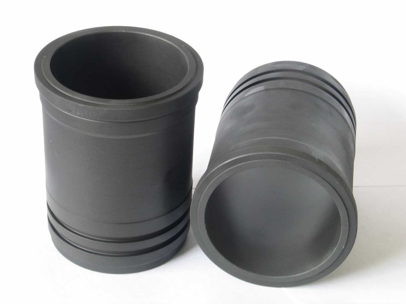

% R! Z! z# n2 O: q( z: _磷化后外观是什么样的?是灰白色还带粉末吗?. w& e" A! e( M+ ~6 L6 [/ h  {% _

磷化膜外观应为结晶致密、连续均匀的浅灰到深灰色膜或黑色膜。允许出现下述缺陷;轻微的水迹,铬酸盐痕迹、轻微挂灰现象,由于热处理焊接及加工等表面状态不同造成的磷化膜缺陷。对于下述则是不允许出现的缺陷:磷化膜出现泛黄生锈、磷化膜疏松、磷化露底局部无膜,严重挂灰。

磷化膜质量检验- f0 c  N( m# B- W
  ①外观检验' m/ J7 q. F6 \
  肉眼观察磷化膜应是均匀、连续、致密的晶体结构。表面不应有未磷化德的残余空白或锈渍。由于前处理的方法及效果的不同,允许出现色泽不一的磷化膜,但不允许出现褐色。8 q+ n3 M( f& W0 M

锌系磷化表面带灰色,锰磷化表面为黑色,
发表于 2009-4-30 08:34:52 | 显示全部楼层 来自: 中国湖北十堰
感觉应该为灰黑色,我们用的是锰系磷化,高温

我们的供货厂家曾告诉我,65MN的垫圈做磷化只能是灰色,看了这个资料才知道正常的磷化处理也可作成黑色的(我们的产品要求)。谢谢各们专家的详细解答。
发表于 2010-5-15 15:36:47 | 显示全部楼层 来自: 中国辽宁大连
磷化后的产品,表面呈灰黑色,颜色的深浅与磷化液的浓度、温度、游离度有关系;磷化后,一般情况下要做表面处理,即涂腊或者是涂油保护,磷化膜的作用有三种:防锈、增加润滑与增加附着力,如果是防锈的,颜色一般是灰黑色的;
发表于 2010-5-15 15:47:12 | 显示全部楼层 来自: 中国江苏常州
看图
