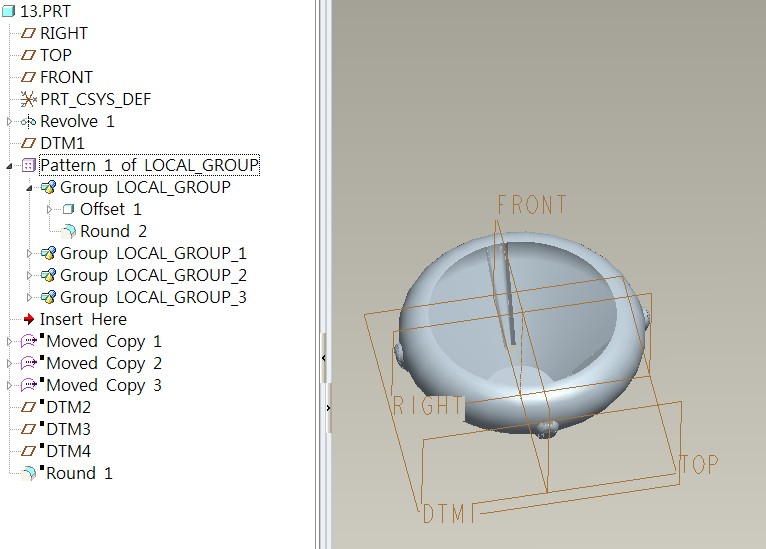

用了偏移命令之后,再下一步旋转阵列,失败了,再用复制命令了,来完成,复制了一半之后就不能再操作了,不知道什么原因,请知道的人帮帮忙~~3 F1 y& v6 u& o! w7 `7 C% S5 @

发表于 2009-4-28 18:48:09 | 显示全部楼层 来自: 中国香港
楼主都没说清楚,是要旋转哪个,阵列哪个啊
 楼主| 发表于 2009-4-28 20:56:11 | 显示全部楼层 来自: 中国广东佛山
当然是第一次偏移命令所得的那一个啦,后面那三个是我用复制命令所得了,但是复到第四个就不行了,而且,之前在所得到的第一个的时候,用阵列,就不行了
发表于 2009-4-29 12:55:42 | 显示全部楼层 来自: 中国香港
首先最好不要将倒圆角跟其它特征合并成组然后再一起阵列,这样很容易因倒圆角而出错。操作时最好先阵列特征,然后在第一个特征上面倒圆角,然后将倒圆角阵列(即传说中的参照阵列)。. }" p( `% m; \- s0 D0 q
其次,你的偏距使用了中间的基准面作为偏距的方向参照,所以阵列时只能阵列一半,另外一半由于方向缺失了参照而会阵列出错。

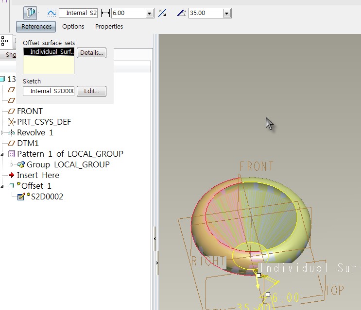

1 K; G3 k2 A/ H5 w8 R3 d( z既然是這樣的話,我就說明依下,問題出在於offset 時選曲面投影時,不要選面組,選獨立面即可.如下圖1 m) b& T3 ~7 A1 i0 Q4 k2 ?0 k5 T

完整的檔案見附件.+ ~% z# ?6 V% G7 l; S) F" N; V2 Z

 楼主| 发表于 2009-4-29 20:49:53 | 显示全部楼层 来自: 中国广东佛山
谢谢你,(应该是谢谢你们两个的帮助 )" O; f! D" K$ p7 V+ f& l* }3 y
' Z7 P1 J3 l. x% w  ?. }# F" c我成功了,虽然理解不了,但是以后记住这个方法,:loveliness:
