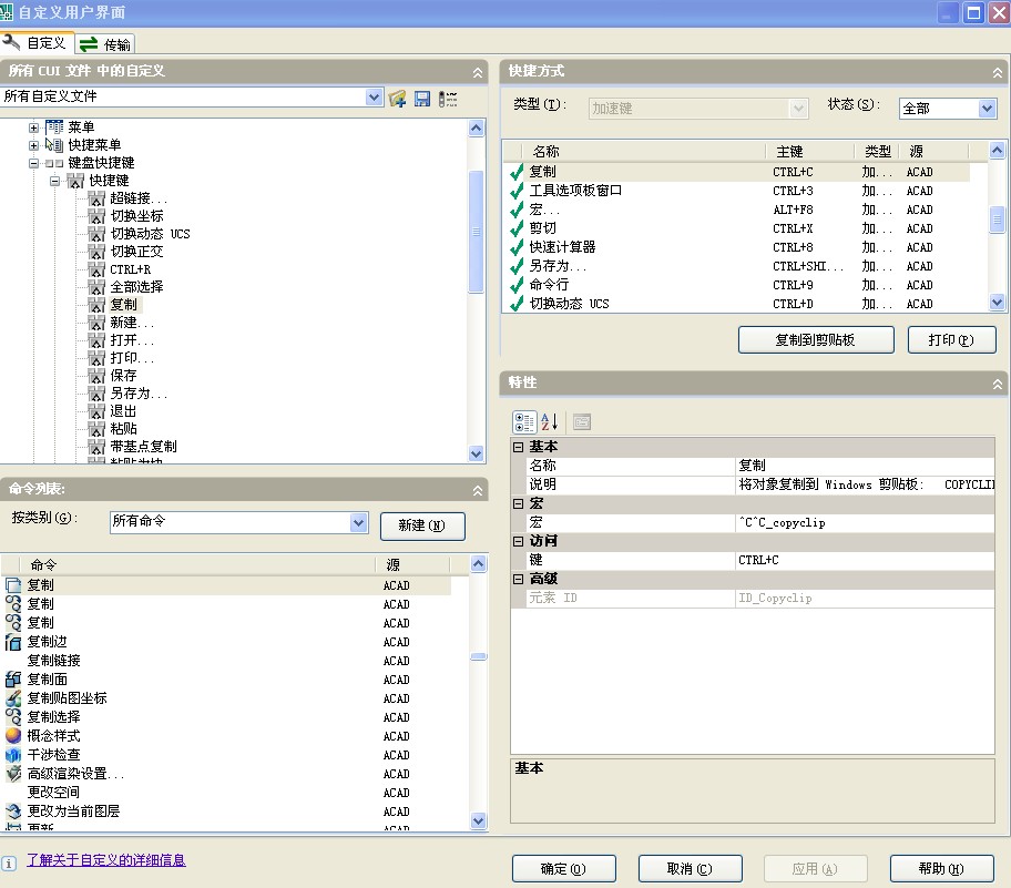

今天从2004直接跳到2009,但不知道快捷命令在哪里修改,麻烦高手告诉下啊,我不习惯用默认的命令,每次装都要自己改,这次实在找不到啊.
发表于 2009-4-28 17:26:07 | 显示全部楼层 来自: 中国湖南益阳
工具-自定义-输入自定义设置 里面

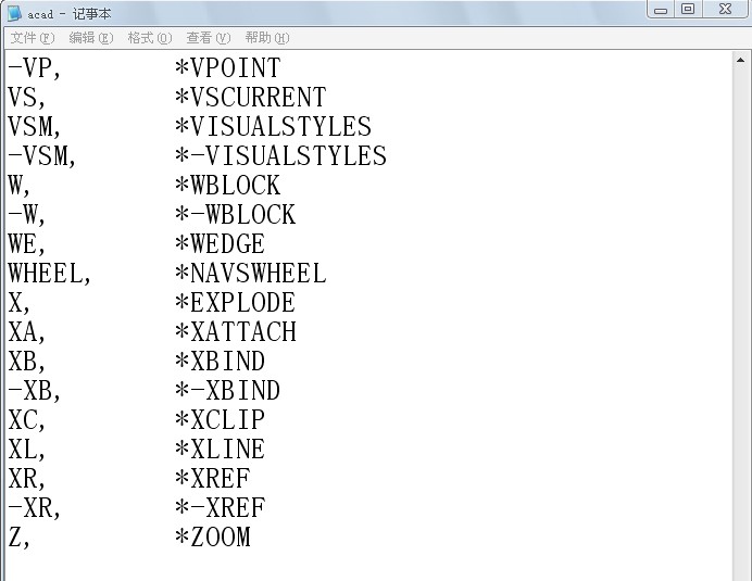

发表于 2009-4-28 18:45:21 | 显示全部楼层 来自: 中国江苏徐州
1.工具-自定义-编辑程序参数,保存,后重启或者在命令行输入reinit,选择pgp,确定
$ Q; s0 G4 R  Z) `. G% p2.C:\Documents and Settings\Administrator\Application Data\Autodesk\AutoCAD 2009\R17.1\chs\Support文件夹下的acad.pgp打开-修改快捷键,保存

发表于 2009-4-28 18:52:16 | 显示全部楼层 来自: 中国江苏无锡
楼主点工具(菜单)→自定义→输入自定义设置,在弹出的对话框里进行设置、编辑、添加。

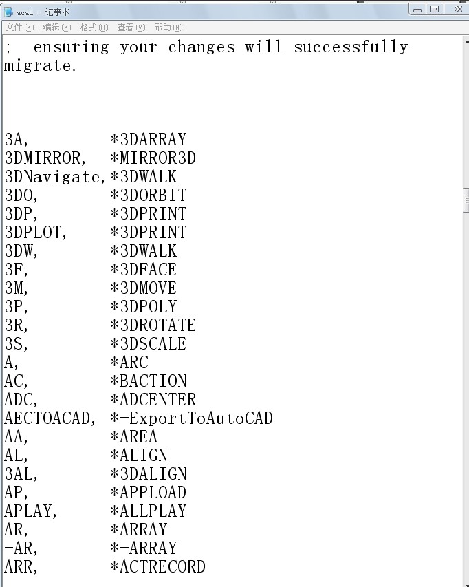

发表于 2009-4-29 09:38:46 | 显示全部楼层 来自: 中国广东中山
