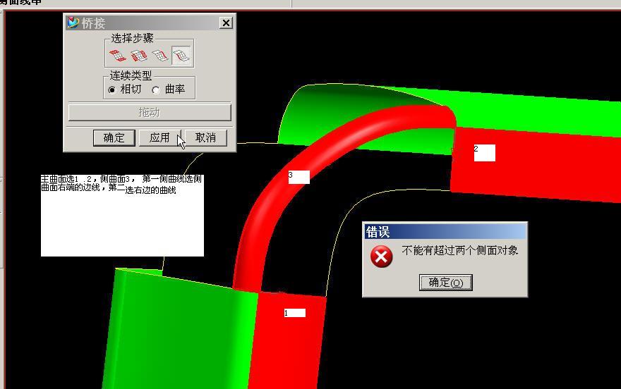

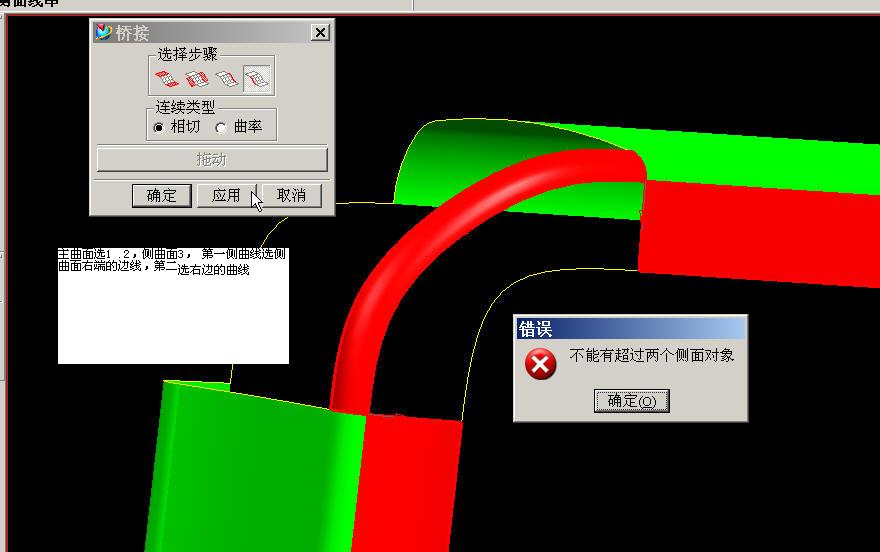

桥接曲面的问题?附图
 楼主| 发表于 2009-4-28 19:12:46 | 显示全部楼层 来自: 中国湖南
附图的曲面没有标号码,失误!
附图的曲面没有标号码,失误!

发表于 2009-5-5 22:31:24 | 显示全部楼层 来自: 中国山东济南
选了测曲面3作为侧面约束面,就不要再选测曲面上的线作为测边线了
发表于 2009-5-7 00:03:21 | 显示全部楼层 来自: 中国江苏苏州
测曲面3你选择了两次
