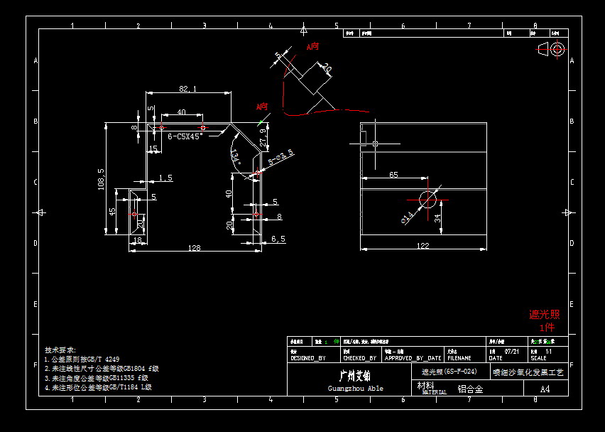

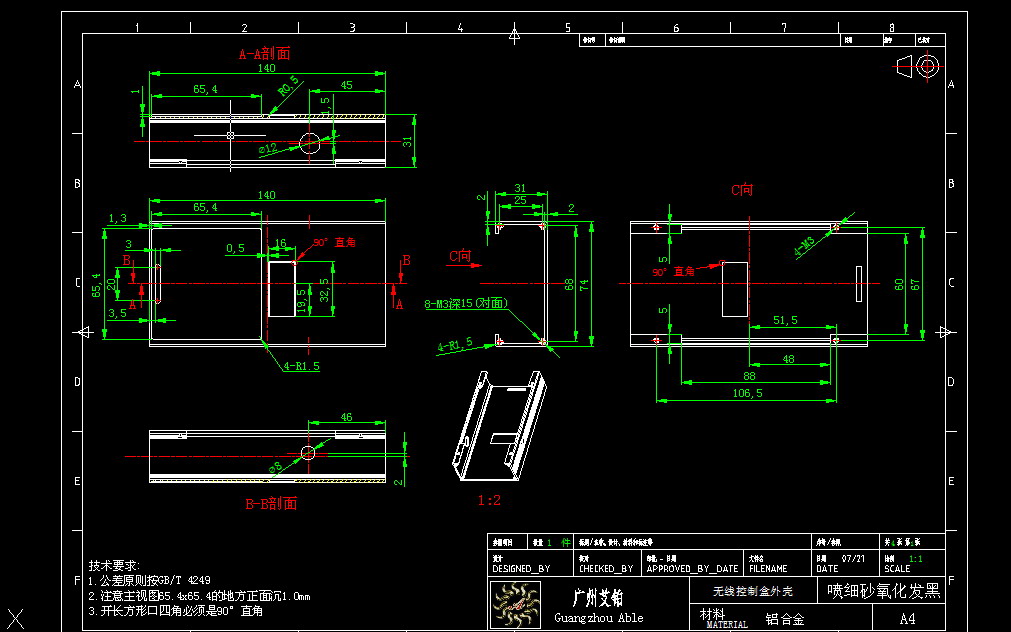

我现在很烦.设计出来的CAD图别的公司做错了;我现在被说的是一无是处.现在让CAD精英看一下这个图.∅12的孔是在主视图的上面还是下面,∅8的是在主视图的下面还是上面.就是这个孔被开错了,谢谢大家了.还有那个摭光照人家看反了;请大家截图用个箭头标一下;谢谢.

发表于 2009-4-28 19:34:50 | 显示全部楼层 来自: 中国江苏苏州
,楼主,你这个图是第一视角的,12mm的孔应该在主视图下面,8mm的孔应该在主视图上面,那个遮光照要表达什么意思,请你再说清楚点
发表于 2009-4-28 19:41:32 | 显示全部楼层 来自: 中国浙江台州
首先说一下我不是精英,我只凭我的经验说话,你的图纸意思是12大的孔是在上面8个大的孔是在下面,还有图低不太清楚!估计有错误的地方还请大家见谅啊!!0 u2 Q! B: H. q5 F
还有我们的制图习惯是:对一个机械零件,三视图的右视图为从左往右看,放在主视图的右面。% \* j5 u% U4 j! ^2 k
5 @5 @$ M3 C# j而西方国家的制图规则是:对零件,三视图的右视图为从右往左看,视图放在右侧;同样,底视图为从下往上看,放在主视图下面。要看清啊,否则东西会做错的!!!
; H4 n6 S# s1 f) @% P
# v2 v( Q2 A2 a2 A- h/ l区分是第三角还是第一角视图,可查看标题栏附近的一个锥台标志,一看就懂的。
. O* _$ l+ c0 L9 H% W
8 x: Q% [: b8 K3 s& K最后,如果可以的话你还是画个虚线来表示上部是12个大的还是小部是12个大的,这样加工不容易出错!: P8 x  O" F' e# z2 D/ s. c

发表于 2009-4-28 19:52:18 | 显示全部楼层 来自: 中国上海
感觉楼主的公司不是外资的,也一定是涉外的,很多老外是用第三角画法的,你们公司用哪种,我不得而知,假如你们公司默认的就是第三角画法(或别人都用第三角画法),而你用第一角画法,引起了误解,那这里第一错的就是你~~~,再说第一角画法还是第三角画法的标志一般是放在标题栏里,很少见到有放在右上角的,这好象不符合制图规范。
 楼主| 发表于 2009-4-28 19:59:11 | 显示全部楼层 来自: 中国广东广州
回复 3# mymould 的帖子
你要看清楚哦;那上面和下面是剖视图哦

发表于 2009-4-28 20:05:57 | 显示全部楼层 来自: 中国安徽合肥
第一个:12孔在上,8孔在下。# d4 f" q9 F5 J* H1 _( H  D% G
第二个:开口在里面。7 }' s# L% Y: ?$ f+ a8 f8 \  |
这两张图没有任何问题!楼主放心吧。

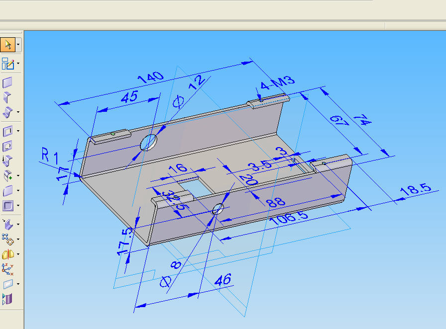

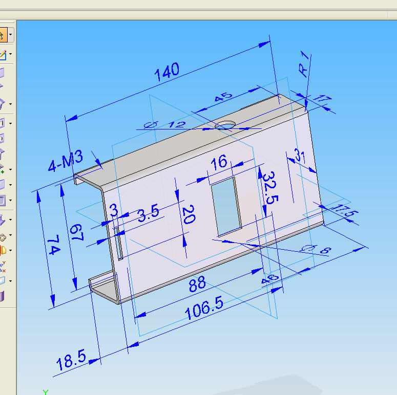

回复 1# gklklr 的帖子
<这个图.&#8709;12的孔是在主视图的上面还是下面,&#8709;8的是在主视图的下面还是上面.就是这个孔被开错了>
9 H. g9 y9 B7 a' N% l' \3 N5 |0 m+ u, k
4-28.jpg % P" A( u1 E2 ]/ [) A* h
4-28-1.jpg ; X9 {/ [+ t/ \# X6 G3 L
; l( ?- j! |& P$ f' ~% Y- y+ t[ 本帖最后由 wtongong 于 2009-4-28 22:07 编辑 ]
发表于 2009-4-28 22:08:47 | 显示全部楼层 来自: 中国浙江金华
这样表达当然是错的.: U" i) V0 P3 n3 _5 L
错在你省略了剖切投影方向.( U, ]; w9 c( {( _" J8 I) @
我可以认为AA剖是朝下看的,BB剖是朝上看的,并经过旋转180度后放置.(这和视图放置的位置没有关系,因为有了AABB剖说明了)& [, n7 S* r, ]0 _- z& E% b
如果只有AA剖或只有BB剖,不画投影箭头的方向是不错的,但现在有两个在同一位置的剖切图.就要画方向.
6 p/ o6 I) O: D
6 B: T% X, ~5 C9 [. S  n. Z1 y9 W如果旋转那要画旋转标志或文字说明呀?没有画就说明是投影的自然对应关系吧.你一定会这样说# \! F2 k: X5 R! o. t
5 _4 X+ V' Y# ]如果我是工人,我会说,是你忘了画或者不知道.在工人面前,你是无法辩解的.8 X/ x0 ?. u: F% ?3 `5 A* a
% X2 [7 v/ p" A" n  \3 n' xPS:无论是第一角还是第三角,孔在哪个面还是在哪个面,只是视图位置放置的不同,视图名称不同而已.
; n4 i* W4 S+ J; Y. D
, l0 m3 [3 L! x: D+ `建议:
6 s0 T. H0 e: o8 ]0 [1.主视图为中间那个断面图.C向视图符号可以不要.
3 x/ o' m# O& W. h3 t9 E4 q; C7 {2.画出剖切位置符号(中心线不能当剖切符号)及投影方向.6 k, R5 B$ I) P; u/ Y* b3 C
3.表示投影关系符号标在右下标题栏内(如果只是在国内加工,只给国人看,可以省略)

发表于 2009-4-28 22:23:51 | 显示全部楼层 来自: 中国安徽宣城
这是第三角画法的图,槽钢形钣金件,钣金件的开口是朝里放的,12孔在上,8孔在下。

图是第一角画法的图,就图纸本身而言,没什么错。关键是楼主公司用的是第几角画法,大家一直都用第三角画的,你冷不丁冒出个第一角画法的,尽管你做了标记,也会出错的,这是第一;楼主的图面布置太乱了,视图关系条理不是很清晰,让人看了费解,这是第二。

发表于 2009-4-29 09:31:29 | 显示全部楼层 来自: 中国浙江衢州
φ12孔在上、φ8孔在下。图上不是注明投影方向了吗!不管是第一、还是第三角投影按投影方向看就不会错。
