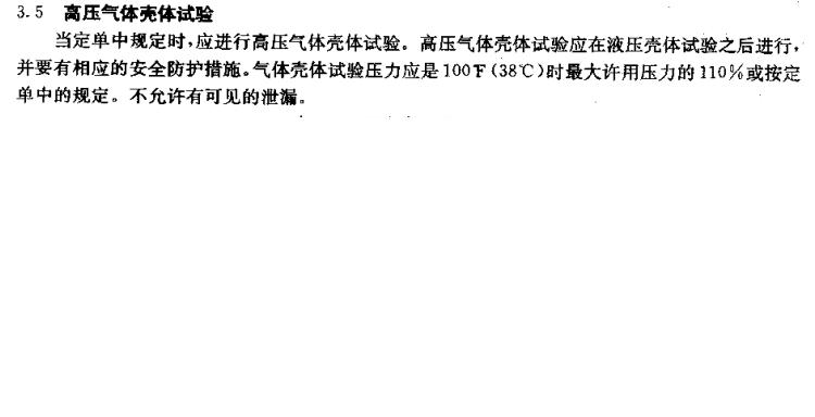

发表于 2009-5-4 16:14:33 | 显示全部楼层 来自: 中国浙江温州
回复 3# vszxp 的帖子
不好意思  回答错误了 最近我们也有一订单 要求气压强度试验 在看了标准(API598)后 是可以的! e0 z: `; k- W
图片无法上传 原文是 :
, N1 C3 ^/ z7 i; {  i3.5 高压气体壳体试验7 X! ?; k* ^& e9 D
      当订单中规定时,应进行高压气体壳体试验,高压气体壳体试验应在液压壳体试验之后进行。并要有相应的安全防护措施,气体壳体试验压力应是100下(30度)时最大许用压力的110%或按订单中的规定,不允许有可见泄漏。

发表于 2009-5-19 23:54:56 | 显示全部楼层 来自: 中国浙江杭州
是可以的 我们公司就做了这样一个客户要求
' [% O& ^4 S3 t+ c/ w3 m贴图来自API598-96阀门检验与试压(标准)
6 E8 y: Q' c3 y5 a0 `; q4 ZAPI598链接http://www.3dportal.cn/discuz/viewthread.php?tid=345154&highlight=5984 P3 U! g* D! z6 r7 u: R) e! b/ `
/ Q1 R3 ^. Z$ |: V+ U
[ 本帖最后由 vszxp 于 2009-5-19 23:57 编辑 ]
发表于 2009-5-21 21:14:43 | 显示全部楼层 来自: 中国湖北武汉
API598-96阀门检验与试压的规定写得很明确
