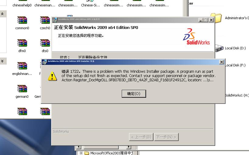

操作系统winxp 64位。安装官方版2009,安装到最后出现错误1722,如下图所示。试了很多次都是这样,上网查说要运行Hinstall.exe ,找了半天也没找到。请问有没有遇到过这样问题的?请教坛子里的各位达人,这个问题如何解决,在线等,急盼回复。

系统为windows xp 64位,sp1版。sw安装光盘里带的补丁已经事先安装。不管是全新安装或者是修复安装,到了最后总是出现这个对话框,头疼无比。

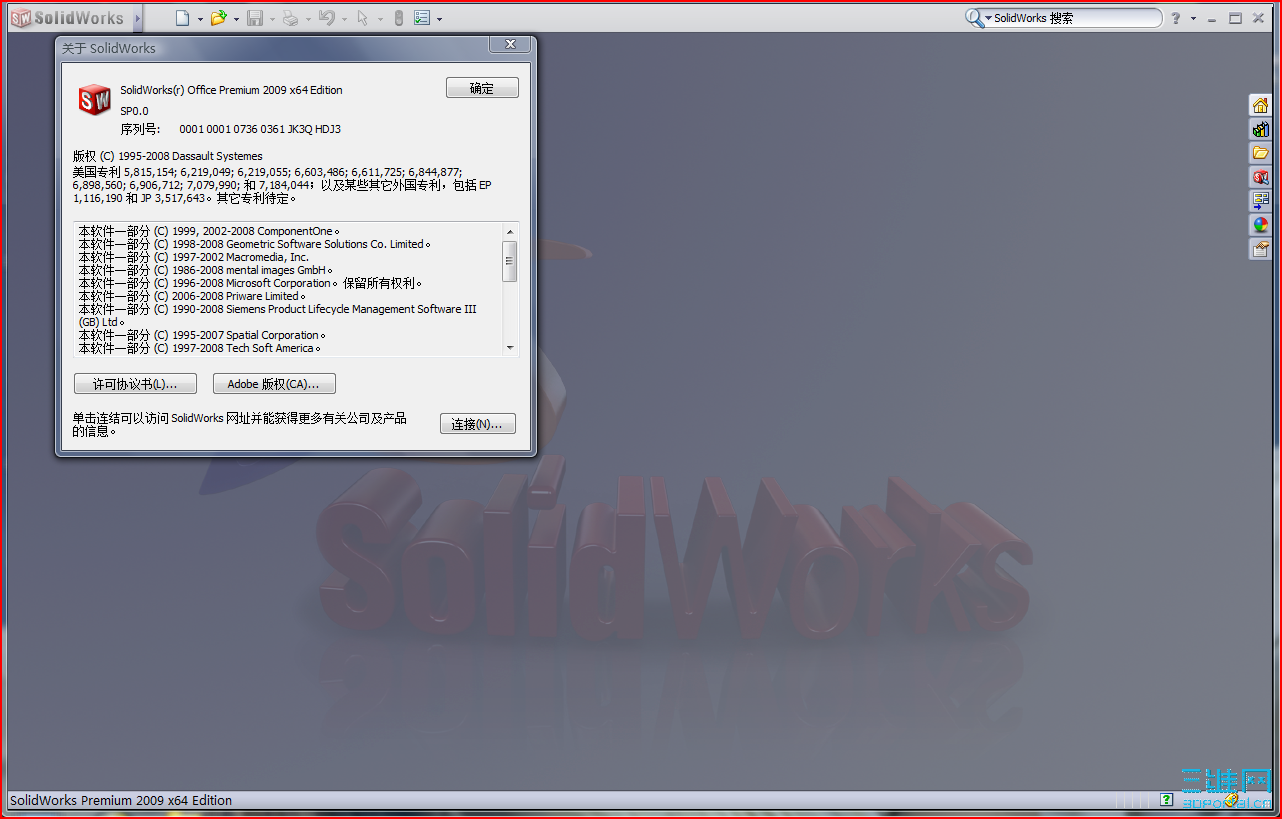

谢谢各位,问题已经解决。在winxp 64位上安装了sw2009 sp0 64位。原来ISO光盘文件根目录下swdata1.id的文件,用记事本打开为SolidWorks 2009  SP0,修改成SolidWorks 2009 x64 Edition SP0,就可以了。
" f# d2 \7 Z2 q+ J8 w* z之前的安装,光盘自动运行的安装程序到了最后一步总提示找不到源文件,光盘与安装程序版本不符合。只能运行
! s" M  A% I: m# h光盘:\swwi\data下的swsetup.exe文件。所以造成最后一步老是出错,修改swdata1.id后自动运行安装程序,搞定。

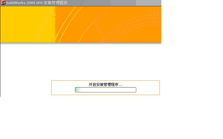

% _: d( n; A8 m. ?* E4 w! S" G尽量用安装管理器安装,不要用这种方法
发表于 2009-5-19 10:49:55 | 显示全部楼层 来自: 中国上海
原帖由 关西无极刀 于 2009-5-1 22:22 发表 http://www.3dportal.cn/discuz/images/common/back.gif* f1 a: E! c) }# G, L
( U& C$ V  r2 S8 Z+ z尽量用安装管理器安装,不要用这种方法
, G' {% q/ ~& E# B能不能详细介绍一下管理器安装的方法
发表于 2009-5-19 11:01:08 | 显示全部楼层 来自: 中国安徽合肥
安装管理器是不是这个?
