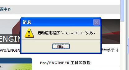

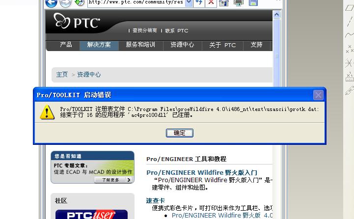

1、刚装了ansys 10,
# ?' u. S/ e% a+ B+ y1 Gproe(4.0)打开时就有点小问题了
$ k2 E6 Z& t: h/ @
" h8 A/ J* C/ ^+ |下面显示“注册表文件 'C:\Program Files\……”

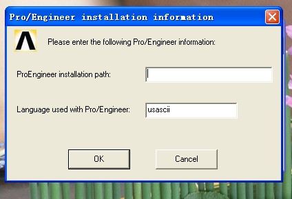

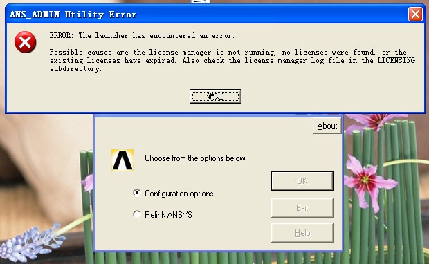

- h+ i3 v0 |! R4 r% ?. Z1 x: R2、ansys 里的与proe连接配置中出现的问题?(如图)

我装Ansys11.0时也出现过类似问题
7 \9 v( D8 b! \# DPro/Toolkit 注册表启动错误0 Y" P; V' Y* R" L( ~$ c
4 n! ], Z( B3 T( l8 v$ J
Pro/Toolkit 注册表文件 C:\Tools Software\Ansys\v110\AISOL\CAD Integration\ProE\ProEPages\Config\WBPlugInPE.dat (来自config.pro 关键字PROTKDAT)与C:\Tools Software\Ansys\v110\AISOL\CAD Integration\ProE\ProEPages\Config\WBPlugInPE.dat 重复;已忽略
; j; M# ~" d( ~$ k8 I1 @5 J
' q" Q: R" C8 D# [, W2 R- ?9 P4 b但是可以启动,不影响使用。注册重复是config.pro中加了这么一行:protkdat C:\Program Files\Ansys Inc\v110\AISOL\CAD Integration\ProE\ProEPages\config\WBPlugInPE.dat,删掉就可以了。楼主试着解决一下吧。
