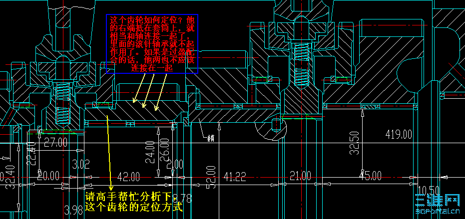

帮我看看这个齿轮怎么定位的?谢谢
3 a6 x" V. Y/ g! g# Z5 k4 G0 I. x. u) ?9 X+ i
图是一个变速器的图,可以放大看,很清楚的# X/ S/ o" Z' P) X

我的理解:齿轮和套筒只是贴在一起,没有轴向压紧力,不应该认为它们就是一体的吧,它们之间应该是可以打滑的

谢谢楼上的朋友,轴,轴承和齿轮应该就是用过盈配合来定位的

齿轮装配一般都是采用键连接,来实现周向定位,而轴向定位,从你的图上可以看出,一边顶到轴套上,另一端也是用挡圈什么的来阻止其产生滑动!齿轮和轴承用过盈配合来实现定位,不代表轴承部起作用,轴承的作用是用来支撑和保护用的,以免齿轮轴孔磨损而导致其失效!!
* \; K% b8 D$ ]- r: e从你的图上看,如果别的试图没有键槽,那么齿轮和轴承是过盈配合装配,应该采用热装的形式!而轴向定位,则是靠2侧的挡圈来实现!!

我认为,为过盈连接,装配较难。

这里用的轴承像是滚针轴承,滚针轴承和齿轮内孔有用过盈配合的吗?

单看这一个图,看不出如何传动,也就不能判断如何定位。% H( z% I- T5 Q; b9 m
有可能轴向的间隙在图中没有画出,技术条件中是否有说明。

典型的变速器二轴结构,轴向是有间隙的
