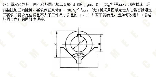

[已答复] 帮人问道题 关于机械制造的计算
发表于 2009-4-28 23:15:19 | 显示全部楼层 |阅读模式 来自: 中国江苏南京
机械制造以前学过 但忘的差不多了4 k% g0 B. y" S# {4 @
大家看看 应该是不难的  多谢了

保证尺寸精度没问题,键槽的对称度要保证就难了。
发表于 2009-4-29 12:56:41 | 显示全部楼层 来自: 中国上海
图示我想加工键槽完全没有问题的
发表于 2009-4-29 13:51:58 | 显示全部楼层 来自: 中国北京
最好的装夹方法是用三爪,这样的话定位精度高,受零件外径影响小.
发表于 2009-4-29 13:54:14 | 显示全部楼层 来自: 中国北京
如果是批量生产,那最好用拉削加工,能保证零件加工精度.
发表于 2009-4-29 14:28:53 | 显示全部楼层 来自: 中国上海
装夹方法用三爪为妥。

9 w' r% Y7 u+ D& M4 {% ^; E题目中已经给出了 是 插床加工

个人认为,在忽略外圆和內孔同轴度的情况下,应该可以满足有求。

不能满足,按图示V块定位误差约0.707,超差。可选用120度V块定位。或收紧外圆公差。

楼主可以看看夹具设计中V型块的定位误差计算,我也很长时间没计算了,初看应该没问题,可以保证精度

采用两个V型块装夹
