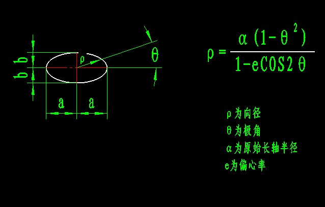

定义:椭圆齿轮流量计中的椭圆齿轮实际上是一种变形的椭圆齿轮,称为卵圆齿轮
( ?4 i( n# z3 d3 R- I1 L其节曲线的极坐标方程为见下图)
4 D' Z3 g8 O" G' J+ p& ^7 V2 L) _我手上就只有图中这些资料了,客户给了我一个实体椭圆齿轮,叫我测量起参数,和流量值,我不知道从哪里下手,,还请各位高手帮我解难啊... 感谢啊.....
 楼主| 发表于 2009-4-29 10:12:49 | 显示全部楼层 来自: 中国四川成都
哪位高手,帮忙解答一下啊... 急啊
 楼主| 发表于 2009-4-29 11:33:11 | 显示全部楼层 来自: 中国四川成都
高手些,来帮帮我啊.... 我要画齿形图...
 楼主| 发表于 2009-4-29 16:49:40 | 显示全部楼层 来自: 中国四川成都
怎么还没有人来啊......... 急啊

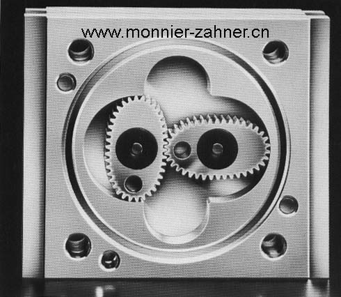

转贴
上世纪还没有数控滚齿机的时候,人们就已经能用机械式滚齿机加工椭圆齿轮了。
# X  _8 u; G2 g8 m4 b如下图所示的一对椭圆齿轮,就是利用凸轮机构调节滚刀径向进给,在传统滚齿机
/ b- u; S0 J: x9 Q! M  L0 M) `( q(带挂轮)上滚切出来的。
) h$ l- O* ]6 }7 `/ ` 流量计.jpg 5 i+ `: M+ Y6 j. \: t4 m) i
该机构用于高粘度的液体计量仪表中,例如石油。8 T/ A! I0 K1 G. t
这张图片来自于老版本的瑞士瓦里(WAHLI)滚齿机的宣传彩页,原稿可能摄于195x-196x年。
4 l# M/ k) {# ~3 D+ P1 M
  }# f/ [- ~; {2 U* J7 S$ Q" P国内目前大多数椭圆流量计厂家多用数控插齿机加工该齿轮(由于退刀运动的问题,有时会将齿
. y$ F& F$ A: A2 @, P, M面拉伤),精度估计能达到DIN7级。而滚齿则是连续切削,齿面精度高。基于滚齿机的全数控系; c5 p- U) y) o* ?
统和程序正在开发,不久即将问世。敬请关注www.monnier-zahner.cn' e% n& C. Y' D$ ~
! t- X% w. M( u) J' k* J oval gear running.gif ; ]8 ]% s/ `3 R2 H8 t3 @2 `! {& W
" M* |" P3 {7 L/ r" b/ q. I

请问 卵圆齿轮能不能画出齿形啊, 怎么画啊,, 我现在有个实体齿轮,测量出 Z=26  m=1  请问其他参数如何计算和齿形绘制啊。。。。。 大侠 帮我一下!!!
发表于 2009-5-2 19:38:44 | 显示全部楼层 来自: 中国江苏南京
不是画出来的,而是算出来的。即使画在纸上也没有意义,关键是数据(以及精度)。: R: K4 ]; u! k; [5 N1 ^; D
3 N( i* E6 r+ h6 k" p) m: P1 ?) h
不是专家,没法指导您。 . F+ I5 U7 m; g: C& G5 z* Y5 n/ H1 P) b
" E6 W0 T: b' A+ Y请找专业书籍参考。 比如:吴序堂 王贵海 编著的 《非圆齿轮及非匀速比传动》
hero2006 + 5 应助

看到格利森-普法特公司的椭圆齿轮展品是滚出来的,因为他们的滚齿机很
