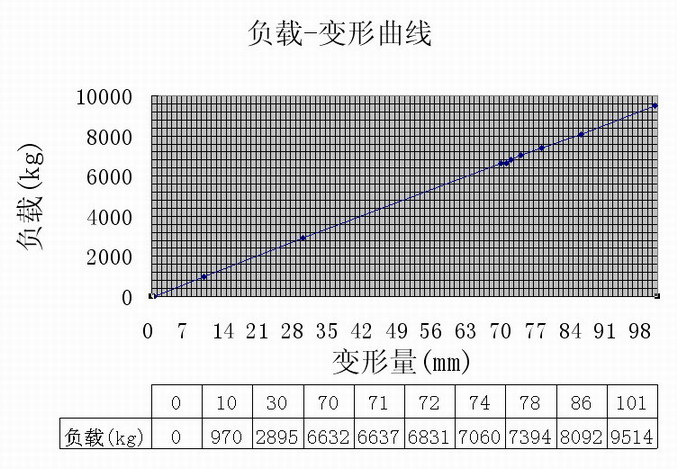

我们有一个圆柱螺旋弹簧,和图纸对不起来,图纸上标注的是安装长度349,安装负载5348Kg,极限长度319,极限负载9522Kg,弹簧直径30,根据这些数据算出来圈数和实物对不起来,实物的总圈数才9圈,两端并紧磨平的,着是怎么回事,请高手指教?是不是极限负载不是压并后的负载,而是压缩到319后的负载呢?那这个弹簧应该怎么来计算啊?请高手帮忙,最好能帮忙出张弹簧的图纸!谢谢各位大侠了!急急急!!!!3 i% ]- n6 d4 N) w& Z( g3 B

不会是压并以后的负载,应该是正常工作状态下最大的负载。. \! [$ x6 E" y
你把弹簧的材料、大径、螺距说一下,

引用“我们有一个圆柱螺旋弹簧,和图纸对不起来,图纸上标注的是安装长度349,安装负载5348Kg,极限长度319,极限负载9522Kg,弹簧直径30”自由长度420mm
$ I' n0 S9 [! V7 D" L! w- x. k1 J/ p5 H+ Q5 T
你是不是看错了,是一个弹簧么?& ?8 \+ G0 a6 ?0 K3 t- J
由设计图纸:弹簧刚度p=(9522-5348)/(349-319)=139.13kg/mm
: Q+ T3 L7 P  S0 L# y8 p1 c. w由自由高度算:负载力F=(420-349)*弹簧刚度p=9878.23kg    晕   不等于安装负载5348kg
/ J. d  T7 E9 v5 ]& K* ?6 g1 g9 F1 ~$ e4 g* v4 [% `0 S5 i
所以我认为你所说的不是同一弹簧
userkypdy + 2 细看帖子我才发现啊。谢谢提醒

图纸上确实是这样,我也想不通是哪里的问题,弹簧的中径是104

根据你给的条件算了一下,极限长度319 mm时负载9514 kgf,比较符合,安装长度349 mm时负载6637 kgf。我觉得出图的人可能把安装负载弄错了。弹簧的刚度约是95 kgf/mm。

题外话,这根弹簧弯扭强度是不是要校核一下,恐怕不够,

按楼主所述条件,图纸的确有问题。不过最好还是把图纸贴出来看看,再下结论。
