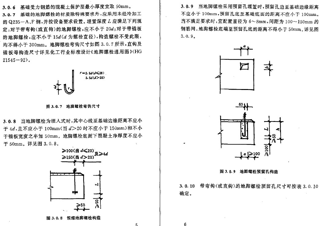

问两者有何区别?请各位达人不吝赐教

地脚螺栓灌装方法常用两种方法,一种是直埋或者说预埋,在浇灌混凝土基础前将地脚螺栓按机座孔尺寸定位,然后浇灌在混凝土中,设备安装时将基座孔套在预埋的地脚螺栓上,找正后紧固;第二种是在浇灌混凝土基础时用木盒预留出地脚螺栓安装方孔,在安装设备时将地脚螺栓随设备吊装在预留孔中,设备找正后进行二次浇灌,最后基础二次抹面。

发表于 2009-4-29 21:13:18 | 显示全部楼层 来自: 中国上海
各有什么优缺点呢?
发表于 2009-4-30 08:09:07 | 显示全部楼层 来自: 中国浙江宁波
地脚螺栓预埋的前提是知道设备的准确尺寸的前提下才可以,否则可能造成设备装不上去,打电话给厂家,厂家说我的设备没有问题,非常麻烦。通常我们不赞成这种预埋方式,对于小型设备采用预埋的方式多些。& }' u+ B/ W1 M% Z# _" {
直埋时直需要知道设备的大致尺寸就行,在一定范围内允许偏差,一般大型设备都采用这种方式。但是直埋地缺点就是预留的空洞要保护好,尤其是不能将油脂之类的东西弄到了预留孔里。

发表于 2009-4-30 08:32:41 | 显示全部楼层 来自: 新加坡
二楼的解释是正确的,直埋需要制作地脚螺栓的定位模具。模具不好,会造成地脚相对尺寸不准确、或地脚螺丝不垂直。设备无法就位。
发表于 2009-4-30 08:52:24 | 显示全部楼层 来自: 中国江苏无锡
两种方法对于离基础边缘距离的要求也是不一样的。" \' q& A. b+ L* S

请问楼上7#资料是取自那里??

发表于 2009-5-8 11:05:22 | 显示全部楼层 来自: 中国江苏南京
很想知道七楼的资料来源……
发表于 2009-5-8 11:11:39 | 显示全部楼层 来自: 中国江苏南京
七楼的资料取自HG20643-1998,三维论坛里有,搜一下就行
