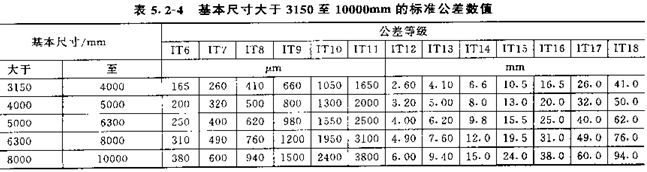

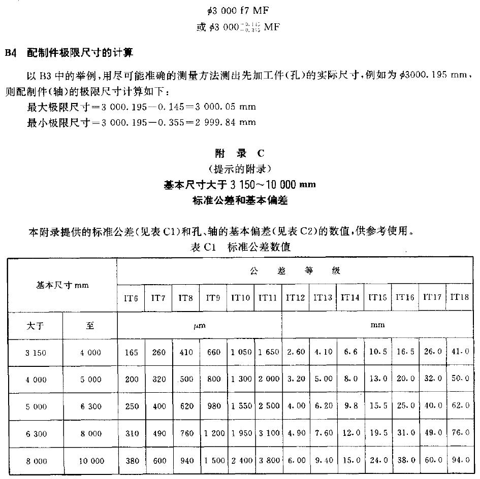

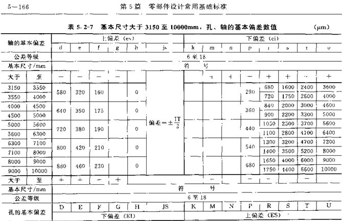

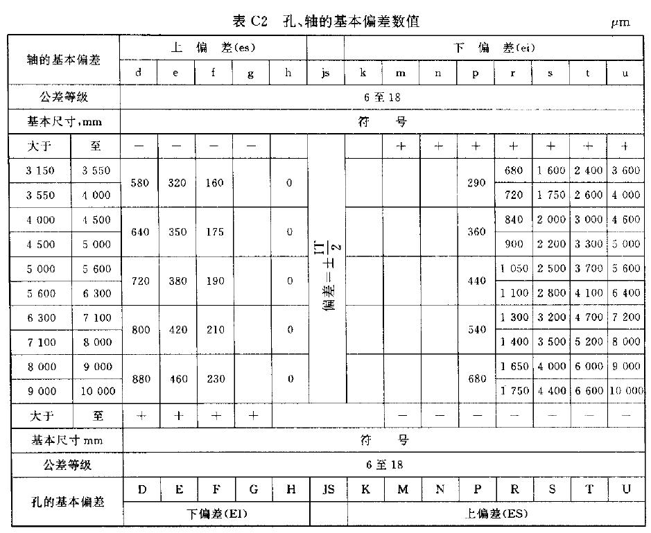

发表于 2009-4-29 14:27:11 | 显示全部楼层 来自: 中国山西太原
GB/T1800.3-1988标准公差数值表(>3150—10000)和GB/T 1801-1999 孔轴基本偏差数值表(>3150-—10000)如下:
zyxwq + 3 应助

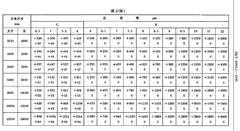

发表于 2009-4-29 14:52:50 | 显示全部楼层 来自: 中国上海
参考JB/T 8995.3-1999《大电机、水轮机大尺寸公差与配合 尺寸大于3150mm至16000mm常用孔、轴公差》,如图,结果和2楼兄弟是一样的。
+ @& E8 y9 l" T
3 C2 n4 N( }5 G) W' q如果经常要用到大尺寸,建议下载JB/T 8995系列标准,其他几个标准如下:
: D- U) l- U( H0 v1 u5 r1 qJB/T 8995.1-1999 大电机、水轮机大尺寸公差与配合 总论 标准公差与基本偏差0 U# z! @& p' M) C
JB/T 8995.2-1999 大电机、水轮机大尺寸公差与配合 尺寸大于500mm至3150mm孔、轴公差带与配合
