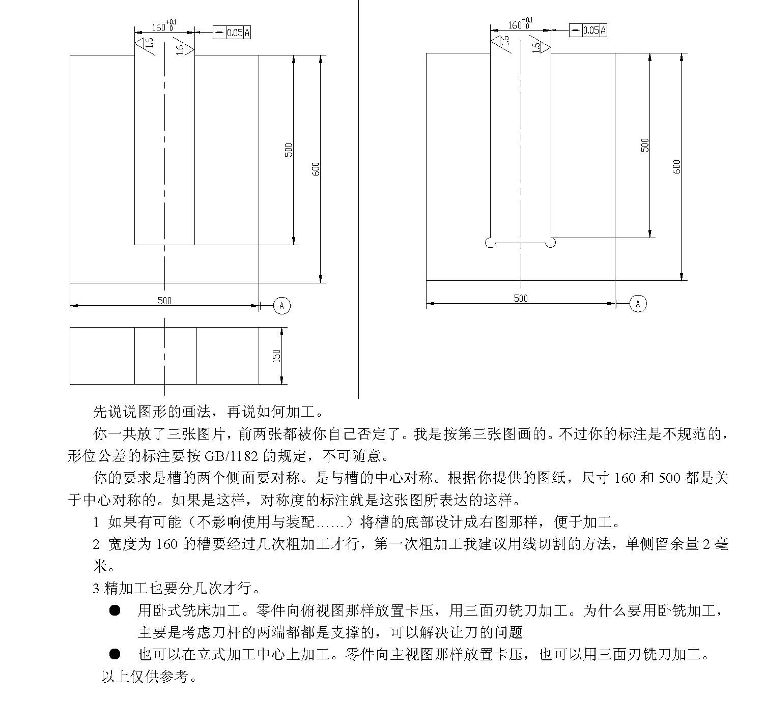

发表于 2009-4-29 13:39:49 | 显示全部楼层 |阅读模式 来自: 中国浙江宁波

关键在切削参数和机床的调整,高速钢切球未铸铁的切削速度最好在8~12米/分,因为球未铸铁的硬度较硬,在机床丝杆无间隙的情况下用顺铣也能有效提高刀具耐用度.

你的刀柄细,悬伸长,当然容易产生让刀现象了,条件允许的话,采用较粗直径的铣刀,刚性好,让刀就小了

原帖由 chuhe2006 于 2009-4-30 15:15 发表 http://www.3dportal.cn/discuz/images/common/back.gif
6 X& B- S% \# J我上传的简图还是有错误,正确的应该是
1 ]6 }1 j0 `+ O2 s3 q( A* s
9 ]+ |5 e2 h4 R+ h这个图还是有错的地方。槽的对称度要求的基准应该是外形500尺寸吧,基准应该对准500尺寸线(这条中心线是共同中心线,标在这里不知道是谁的),而对称度应该标注在宽度尺寸上。600高度尺寸重复标注。7 `8 D7 E) m  G& k8 P# Y
% ^7 @4 W4 B% g+ X, M! L
可能存在材料本身变形的原因,这样的开口很容易产生变形的。如果零件本身是整体的,那开这么大的槽产生变形的可能性更大。如果铸件本身有槽,且余量合适,经过时效处理,可能会好一些。

槽是有点深,建议你放到来铣,这样变为厚150长500宽160,转数慢一点分粗精铣,然后用插床或加长刀来清角

我认为:
3 A/ J3 x7 @7 E      用长的立铣刀加工时,因为让刀而容易出现的欠切削现象——
3 z0 ]+ t3 x# _2 _0 a1 W3 m      在立铣刀的远端,因为欠切削而产生上大下小的喇叭口现象。0 O( R1 `8 T$ X/ A$ t7 ^
解决方法:+ N0 J9 s3 i$ f4 b
     如果工件上部尺寸已经正确,仅是下部偏小,这时不要调整机床,& O: S: V" x. T
而是继续进行与之前同样的切削,几次以后,问题应该能解决。

看了楼上的各种意见,我也有点不同的看法.我认为重点还是楼主选择的刀具有点小问题哟!一般的立铣刀是不可以加工类似产品.不论你的进刀量\切削量多么小,刀具的接面还是太大.所以正如楼主所说产生让刀,造成质量不合格.为了解决以上问题,我想可以尝试采用加长铣刀盘或自制加长接杆,从而解决刀具让刀问题.也就可以满足产品质量要求.不防试试嘛!

楼主,你用的机床,我们也有一台,也是TK6411的。
1 i( z9 x( z9 l' d, d2 |  y2 E这工件,用高速钢的刀首先粗糙度1.6就达不到要求,150深,这么长的铣刀刃,肯定是要让刀的,即使余量在少也要让刀。。。
6 X) P% R  ]9 s' Q' N' ]; f跟设计人员商量下,能不能改一下图纸啊。。。呵呵/ J7 k+ a: K% m0 Z  N8 o

我认为零件设计应该为工艺考虑重新修改设计。槽的底部改圆角
发表于 2009-5-7 13:27:34 | 显示全部楼层 来自: 中国浙江台州
将工件放在回转工作台上,压紧,在回转工作台的底部垫上一定厚度的垫片(具体厚度可根据工作台的直径计算得出)用于补偿,先铣一端,然后旋转180度后再铣另一端,这是比较简单的方法。

不知道用直径22刃长150的立铣刀怎么加工这个槽,莫非铣刀才总长度为450,22X450是不是太细长了,注意槽底可是直角的啊。

回答你的问题
加工方法请见附件
一个零件的加工c.pdf

加工的结果是否是开口端大,另一端小,如果是这样,切削力和切削热导致材料变形的可能性比较大,何况在粗糙度要求高的情况下,铣削是难以达到要求的,最好采用线切割加工,如果是批量活一次可以加工几个工件。
