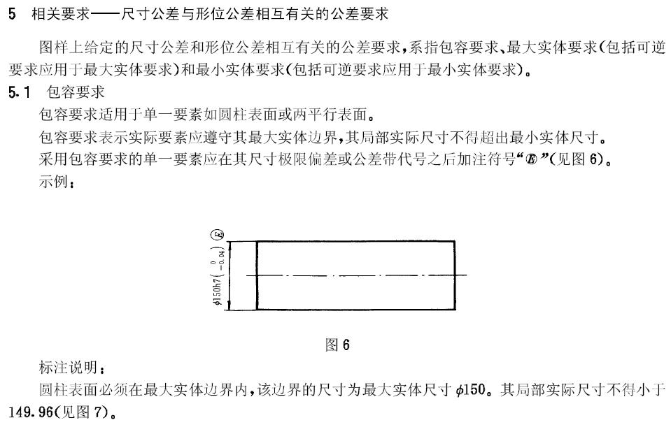

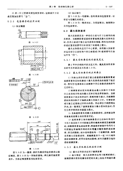

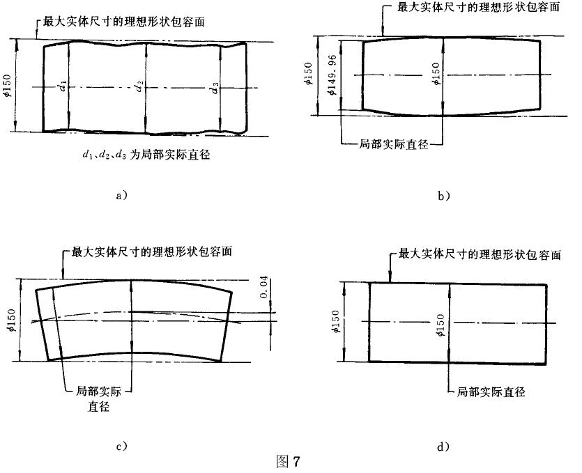

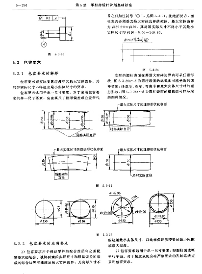

在有的公差与配合中,尺寸和形状公差的关系需满足包容关系,请问“包容关系”是什么意思?
发表于 2009-4-29 14:40:44 | 显示全部楼层 来自: 中国上海
包容关系”是这个意思
zyxwq + 3 应助
发表于 2009-4-29 14:41:09 | 显示全部楼层 来自: 中国上海
包容要求一般用于保证零件的尺寸公差与形状公差所组成的综合误差不大于最大实体边界,用于要求较高的场合。
zyxwq + 2 应助
