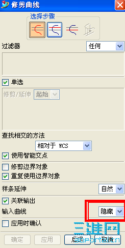

发表于 2009-4-29 15:23:56 | 显示全部楼层 来自: 中国吉林长春
选择隐藏5 H2 G, r# L1 |. g; a8 ~1 W% s

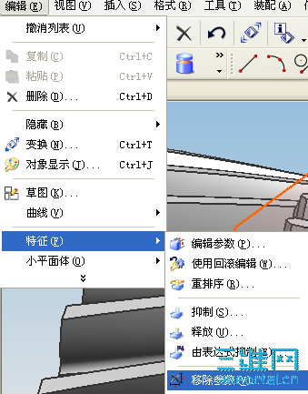

渐开线是有参数的,你可以先把参数移除,
8 l3 s) r6 l. w0 h+ W8 @8 o2 J4 ~ 02.png ) W$ m# C; q, V) z$ P* G
就可以编辑了
