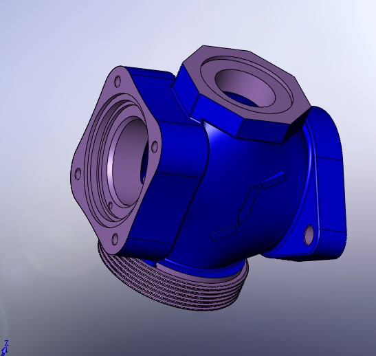

从加工图出毛坯图 要注意些什么呢 铸出的工件有些不合理 又要改 太麻烦

从加工件确定毛坯件,加工部位一般留3-4mm加工余量,台阶部位间距不大可成为一个整体留余量,在确定毛坯时,一定先确定粗定位基准,粗定位基准一般远离浇注口,并且表面平整光滑,孔的位置度公差在加减1mm,这样铸件毛坯不会差别较大。

)2*( )2*( ,既然是3D软件,就直接在成品上加上加工余量他就成毛坯图啦

从外形结构看,一定是铸件,部分外表面铸和内表面造成形,其他表面留机加余量,要了解铸造精度

1  首先确定工件的加工及测量基准。
( `1 E: }4 q8 w* D$ |% F- A2 V1 g2  以此基准标注毛坯的各部尺寸,加工面按规范留加工余量。
4 J( d/ z* r/ S9 s3  根不同铸造材料的收缩率留出各方向的冷却收缩量。- Q" p3 p9 k/ r6 \
4  根据毛坯形状和大小确定冒口大小及数量,确定浇口位置。
xl.zhuo + 2 应助
