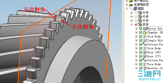

如何去掉特征的关联性??谢谢
. e1 x/ e8 x) e- }0 W# F如图,本来倒角是在右边的,不小心选在左边倒角了,然后我做个平面镜像到右边,8 I# @+ ]! [6 O
但是左边没倒角,也不能删除。二者之间存在关联性,在这想请问如何去掉二者的关联性??谢谢! ]& w' g$ t6 X0 x3 ]# j
(不想重新在右边倒角,齿数多,太累)" G8 S2 ~: o7 O# q* h5 u# c
(倒角菜单有个对阵列特征一起倒角,勾选了没用,只能到一个,因为齿不是阵列来的)3 h5 E4 D6 U6 \3 Q# A) r* z" V# C
(倒角不能用来环形阵列)' j: `- I+ x* p" y) S3 i# \- u
(试了一下图样面,没成功)

发表于 2009-4-29 15:58:24 | 显示全部楼层 来自: 中国浙江宁波
我们常说的去参就可以了

 楼主| 发表于 2009-4-29 16:11:36 | 显示全部楼层 来自: 中国吉林长春
回复 2# wyf0710 的帖子
去参数了左边倒角怎么删除?
发表于 2009-4-29 16:36:07 | 显示全部楼层 来自: 中国浙江宁波
使用删除面的命令。。。或者使用替换面也可以的,偏置面说不定也行。。。。方法很多

发表于 2009-4-29 16:37:43 | 显示全部楼层 来自: 中国江苏苏州
原帖由 fsxs 于 2009-4-29 16:11 发表 http://www.3dportal.cn/discuz/images/common/back.gif; w: p% P6 v+ ^* d: ]3 \5 K
去参数了左边倒角怎么删除?
2 L3 @% K$ P2 N  t
用偏置面试试.
 楼主| 发表于 2009-4-29 16:51:41 | 显示全部楼层 来自: 中国吉林长春
谢谢各位,# U+ I/ p' I4 g% a- x1 D' J  r/ i
不用去参数,偏置面就可以4 y  v  V  X" i' k$ ~2 [- S8 T
治标不治本,选择的次数和重新倒角一样多。
