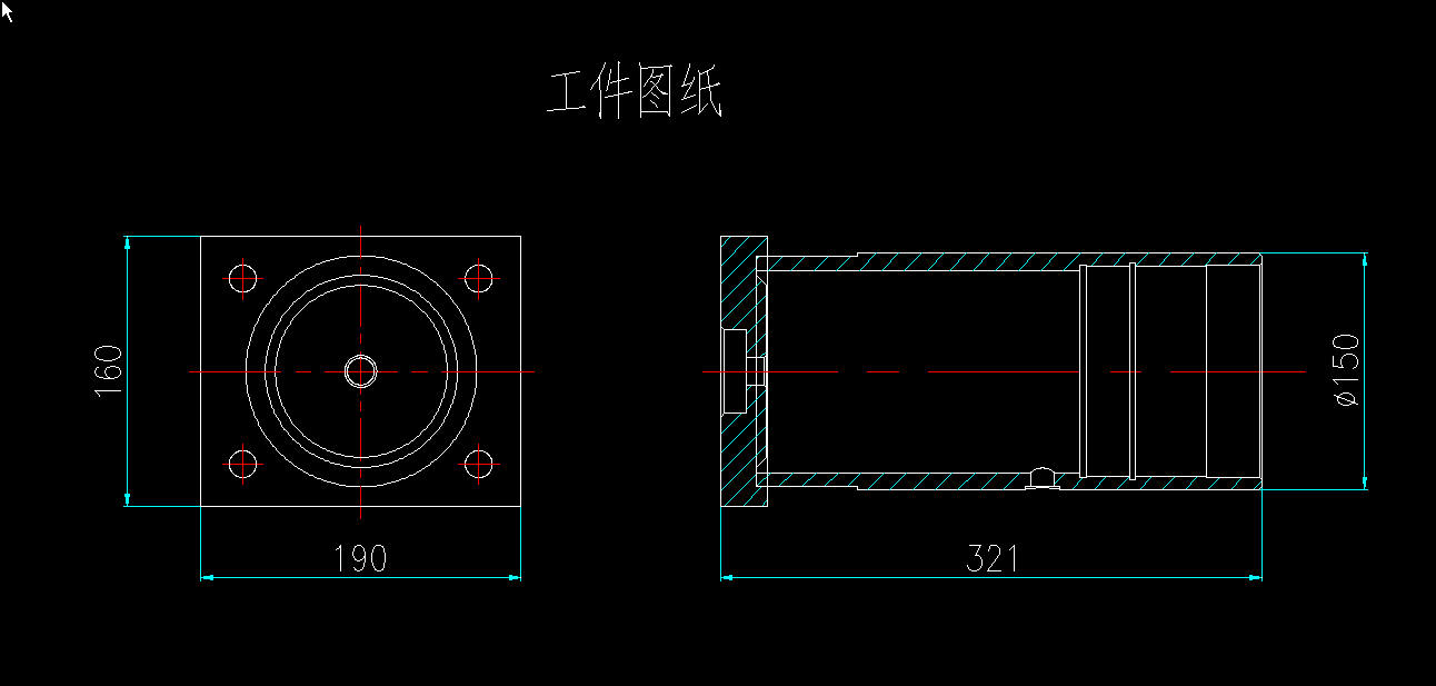

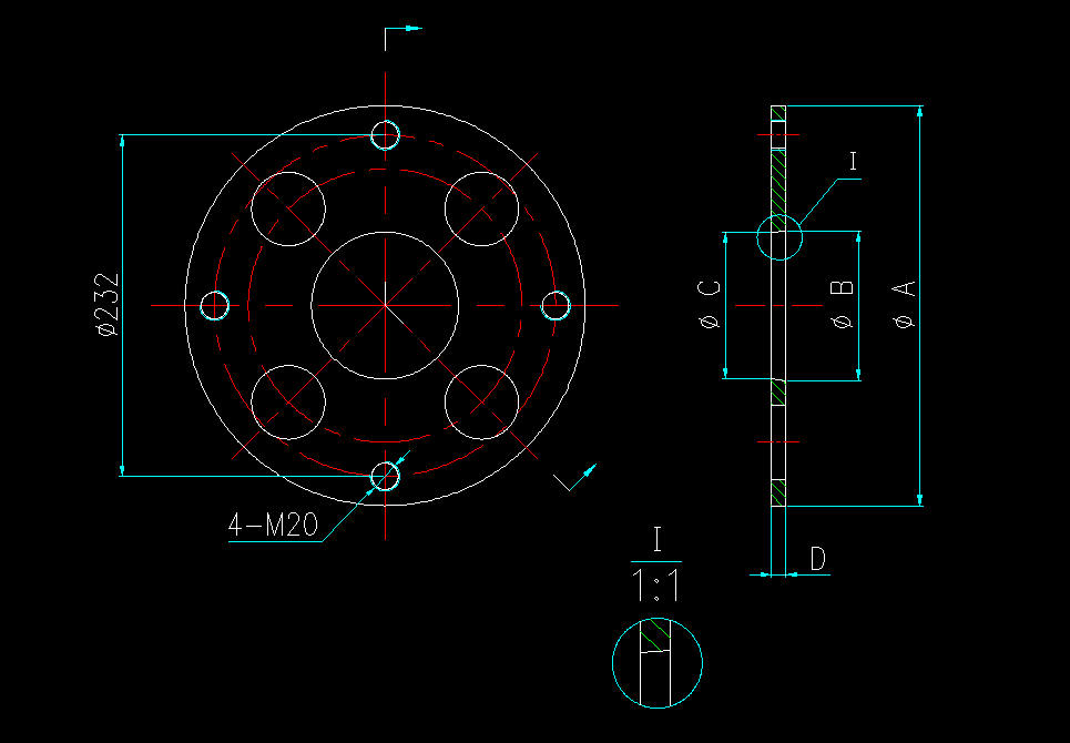

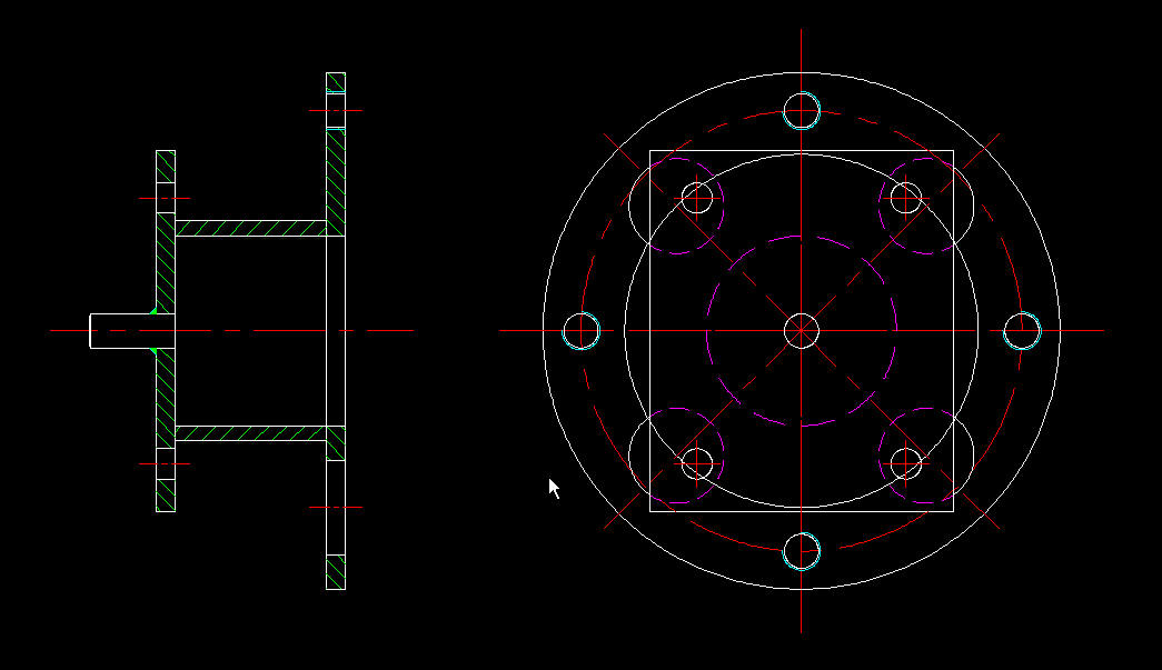

请教一下大家,现在我要设计一个安装在车床上的夹具,安装在夹具上的工件是一个焊接件,是一个Φ150液压缸体与一块方形板组焊后,装入夹具后再加工外圆与内圆,因为工件同轴度与装夹要求高,必须要安装在夹具上车加工。请问应该怎样安装在车床上?螺孔的安装尺寸是有了,现在就是考虑一个同轴度的保证。我知道车床的卡盘位置是有一个带锥度的安装外圆的,现在车间没有车床,不知道安装尺寸,请大家帮一下忙,看能不能提供一下这个位置的安装尺寸或者资料。先谢谢了!

车床夹具的安装有两种,一种可以用主轴的内锥面,另外可以用止口(安装时需找正)。你可以参考别的车床夹具的设计。
