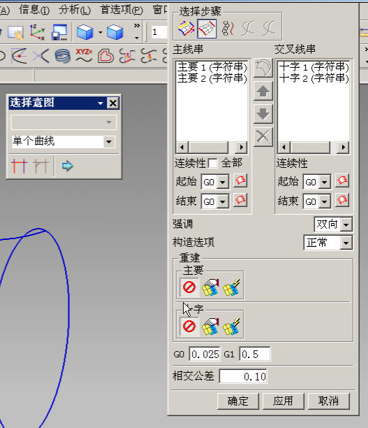

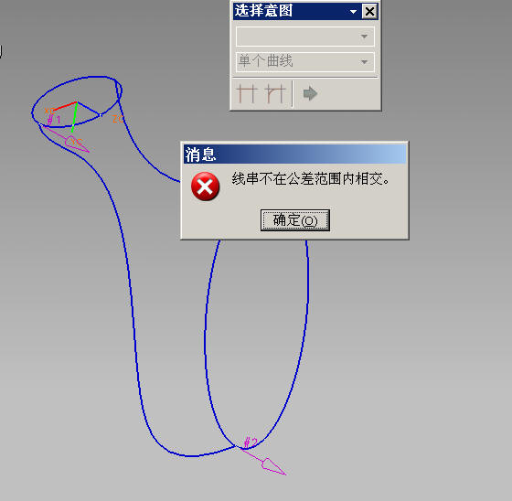

[已解决] 做网格曲面的时候经常出现线串不再公差范围内相交?试了几个例子都是这样?
发表于 2009-4-29 16:04:31 | 显示全部楼层 |阅读模式 来自: 中国湖南
做网格曲面的时候经常出现线串不再公差范围内相交?试了几个例子都是这样?,公差改大也不行啊,是怎么回事啊,请教高手帮我解答,在线等,附图
发表于 2009-4-29 16:08:15 | 显示全部楼层 来自: 中国重庆
这种问题我们一般采用,编程曲线功能把曲移动一下点。就解决了、

发表于 2009-4-29 23:11:12 | 显示全部楼层 来自: 中国广东东莞
线与线的距离大过了公差

发表于 2009-4-29 23:46:26 | 显示全部楼层 来自: 中国北京
提示线串相交距离大于所设置的公差,可以先测量一下线串间距离,再据此修改曲线或调整公差范围。
