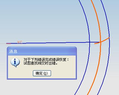

刚才朋友们解决了上个问题后我继续操作,在我想从分度圆和渐开线的交点处画一条和圆心相连的直线时,提示我出错信息,无法画出我想要的用来镜像渐开线齿廓的中心线!!请大家帮助解决!!等待中!!详细,附图!!

2 ~" K# v) v' E1 I; g& \1 V又是我来告诉你,先用分割曲线-根据边界,把园分割(边界是渐开线)成2段,然后画直线是选端点就能选上了

没有办法分割老大!!把步骤说的在详细些!!而且教程上不是你那样弄的,就是我刚做的那样,不过是人家成功了,我没成功!!!

选不上交点应该是4.0的BUG了7 m( ~- B* ~1 K+ v" s# f* g" B$ q
人家书上可能版本不一样,我这里也选不上交点。* I* \% _, c2 o5 z, z- S  q
做了视频,

我估计不是这个问题,你用基本曲线命令时,默认的选取是找不到那个交点的,我在2.0里也碰到这问题,应该在基本曲线里选取时在下拉对话框里要点最下面的,然后再拾取对话框里在选第一个默认就可以找到了!
