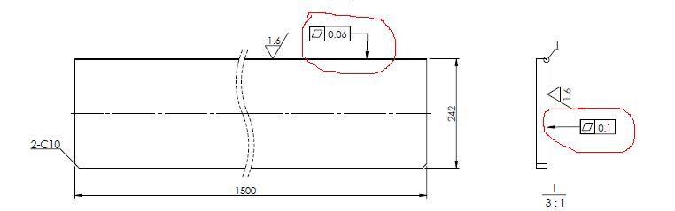

请教:今有一块平板,如图,材料为大理石,请问图纸中的两个平面度是否能够达到,如果能,用什么加工方法呢?谢谢!
3 e0 N( a( X* G补充,板厚大概15., q" D+ u1 x4 C9 A9 h( a& J6 ]5 j

不能,  0.06  一般是没办法达到的..

)2*( )2*( ,理论上是能达到的,可以采用研磨方法

1500长,要0.06应该不行。

我也想过用大概50厚的HT300,来制作这块板,但是又担心变形

不可能的事,只有尽量控制, 连续的翻面磨, 可能会减小平面度,,但15mm是不可能达到0。06的平面度的

平磨后专机研磨,理论上可以达到的

采用做检验平板的方法,拿两块平板反复对研就能达到了!!!!

11楼正解,两块平板和0.06的面,两两结合互相研磨,加研磨剂

可以达到的,见过大理石检查平台吧,一级平台的最大平面度为0.02,找专门制作检查平台的厂家就可以了。

11楼说:拿两块平板反复对研就能达到了---错了。一般平板是三块相互轮流研磨的。

你们没仔细看楼主的图吗?  长1500宽400,, 厚度很薄,要达到0.06,,,个人认为,不可能,, 只存在于理论,,更改图纸..吧.

粗铣``研磨```````````````````````````````

精度0.002三丰mm三坐标机,其云石平台,在1M2的面积上,平面度可以达到0.003 ̄0.005mm。LK的三坐标机,在1M2的面积上,平面度也不会超过0.005mm.
' Z6 p. Y- l; F' K. _% _4 |用尽可能大的铸铁研磨平台来研磨,用丹红接触的方法来找出高点。
