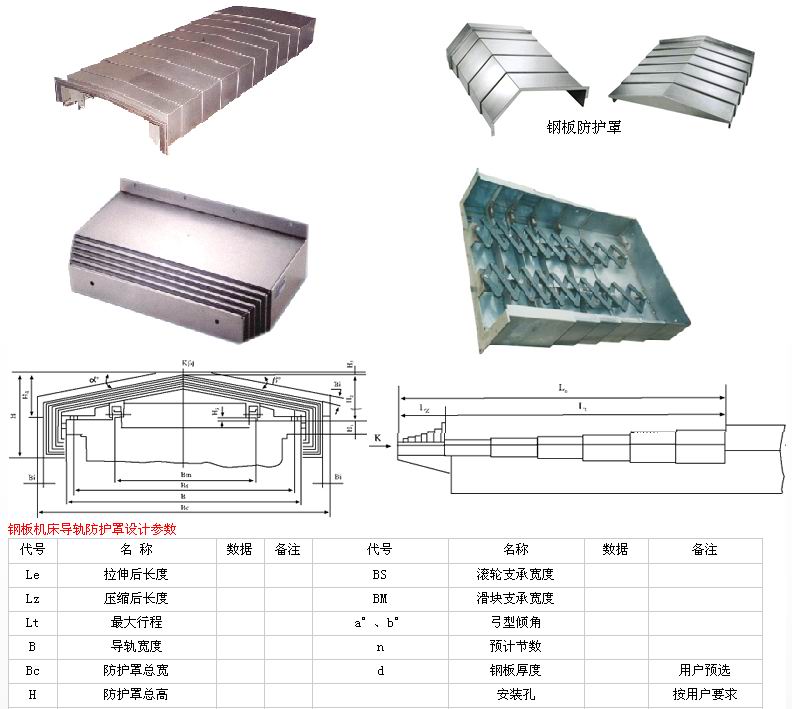

哪位大侠能够提供机床(龙门刨、外圆磨床等)导轨用伸缩式防护罩的结构图吗?

发表于 2009-4-30 08:53:14 | 显示全部楼层 来自: 中国山西太原
机床导轨用伸缩式防护罩外形及结构如下图:
userkypdy + 5 技术交流
 楼主| 发表于 2009-4-30 15:09:47 | 显示全部楼层 来自: 中国上海
伸缩式防护罩
非常感谢技术团队的支持!请问滚轮支承、滑块支承在什么部位?还有更详细的图片或图纸吗?
发表于 2009-5-4 20:58:09 | 显示全部楼层 来自: 中国北京
如果你的运动部件超过每分钟35米,我记忆你用台湾的活着日本的吧,国产的我们做过试验了,坏了若干了。一般就是在导轨上面和侧面加上的,我们自己用的尼龙的滚轮。不过那个寿命比较差

发表于 2009-6-4 09:06:02 | 显示全部楼层 来自: 中国河南三门峡
楼上的别这么绝对,我们做的防护最快可以做到60M/分,别那么瞧不上国内的,我们常年给日本做出口的。
