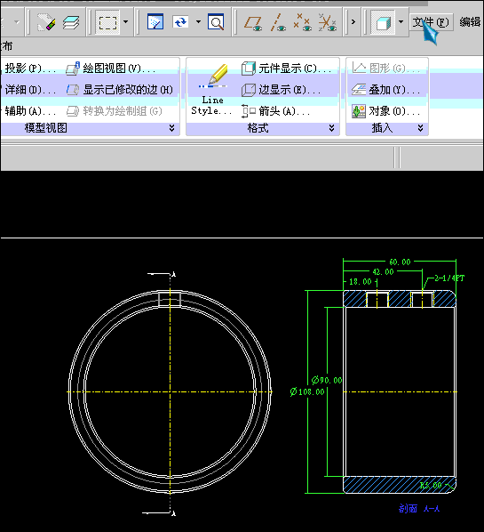

在CONFIG.PRO里边设置dxf_export_mapping_file E:\proe\configs\drawing\dxf_export.pro,启动PROE发现dxf_export_mapping_file 项不可用,是否5.0的配置文件已经删除此项,没有4.0及以下版用过,不知4.0下可用否,有用过的朋友告知一下

发表于 2009-4-29 20:40:04 | 显示全部楼层 来自: 中国广东肇庆
原帖由 gwangdibing 于 2009-4-29 17:43 发表 http://www.3dportal.cn/discuz/images/common/back.gif
$ q& J& r5 w0 n/ Z在CONFIG.PRO里边设置dxf_export_mapping_file E:\proe\configs\drawing\dxf_export.pro,启动PROE发现dxf_export_mapping_file 项不可用,是否5.0的配置文件已经删除此项,没有4.0及以下版用过,不知4.0下可用否,有用过 ...
5 B( U9 I2 H4 ?6 v5.0没有这个选项了PORE这里加了新功能看图片。

 楼主| 发表于 2009-5-1 08:51:14 | 显示全部楼层 来自: 中国四川成都
在PROE5.0下怎么设置,难道每转一个文件都去设置一下,太累了吧

发表于 2010-5-15 18:38:10 | 显示全部楼层 来自: 中国北京
我知道怎么搞了!哈哈!在选项里找
) {) `# p" |9 q: v" d9 P9 E3 Uintf2d_out_dxf_mapping_file (D:\Program Files\work\Dxf_export.pro我的位置)

发表于 2011-3-29 14:21:28 | 显示全部楼层 来自: 中国黑龙江哈尔滨
5.0工程图可直接输出dxf,dwg文件,不同与以往另存。
发表于 2012-8-28 13:35:02 | 显示全部楼层 来自: 中国河北唐山
intf2d_out_dxf_mapping_file   正解
