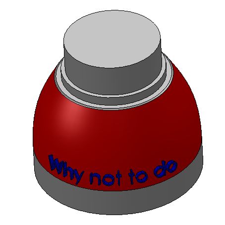

帮忙做一下包覆:红色部位,谢谢!

包覆文字呀图形都行,我在包覆的时候选不到面,怎么办?在线等呀。
发表于 2009-4-29 19:49:53 | 显示全部楼层 来自: 中国广东深圳
包覆的时候选不到面是正常的,因为SW本来就不能在球体上包覆。
- Y6 ^/ D7 {8 @/ y* ]- a% R解决方法可以看我的宝箱,里面有一个老贴子有讨论过这个问题,7 A* C, R8 @' I- _( H
基本思路就是将草图中圆弧改为同形状的曲线。
 楼主| 发表于 2009-4-29 20:09:51 | 显示全部楼层 来自: 中国浙江杭州
我试过用样条曲线画,可还是不行,不知道为什么?原文件在附件中,要不你用样条曲线试试看。

圆弧改曲线后可以包覆呀!
圆弧改曲线后包覆结果如下:

用样条曲线画的就行了啊

不用包覆,直接拉伸,深度那里选择到一面,点曲面,不要在合并结果那里打勾就可以了。球面上也可以这样做。
