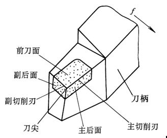

请老师傅给介绍一下正刀的各个部分的名称  最好有实物图 看书上的理解不了 主偏角副偏角  等等

发表于 2009-4-30 09:50:10 | 显示全部楼层 来自: 中国山西太原
1 车刀的基面(图18 ]# E" U; @; f8 V( G
前刀面  是切屑流经过的表面。
9 O# A9 ]) ]6 v% n" Q' \主后刀面  是与工件切削表面相对的表面。
1 M8 ?# @) V+ W* v3 N' x% ~. S副后刀面  是与工件已加工表面相对的表面。
* a2 V3 |! ~. {- _主切削刃  是前刀面与主后刀面的交线,担负主要的切削工作。
+ Z  M- f/ w- o( M4 s副切削刃  是前刀面与副后刀面的交线,担负少量的切削工作,起一定的修光作用。/ p/ c" j! |# u0 E! Y# y" ^- a
刀尖  是主切削刃与副切削刃的相交部分,一般为一小段过渡圆弧。3 R8 r, ^1 E7 k0 E1 A) l

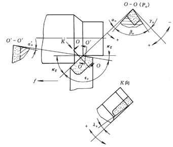

2
车刀的主要角度(图2
, M0 }! D* F& {! R1 w车刀的主要角度有前角(γ0)、后角(α0)、主偏角(Kr)、副偏角(Kr’)和刃倾角(λs)。
