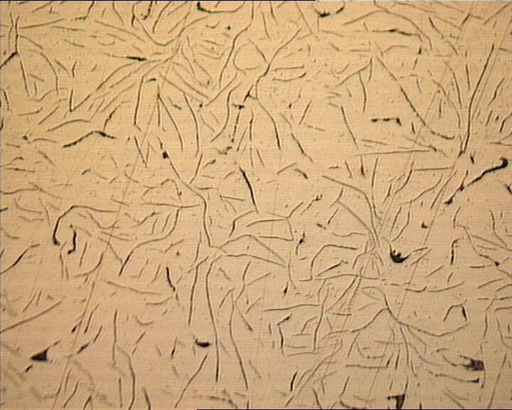

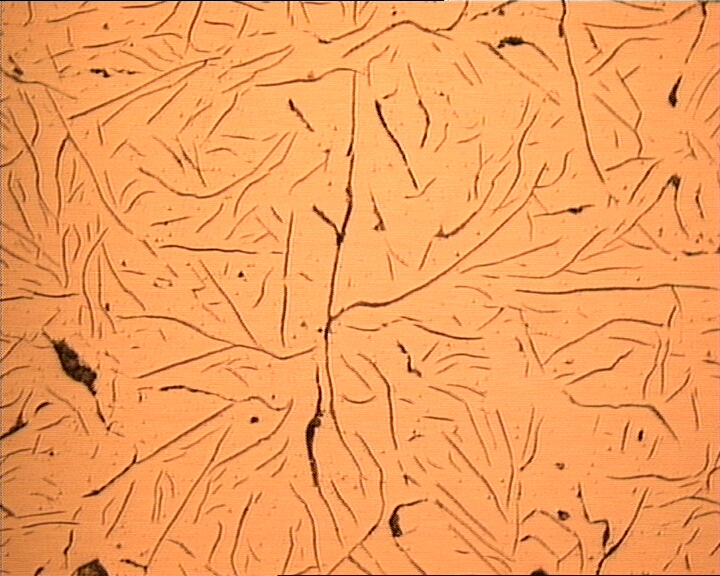

各位,RT,噪音实验国产制动盘不通过,固有频率和进口件有差异,现在知道石墨大小高于要求值,要求4-5级石墨,实际是3级为多,请问石墨太长是否会对制动盘噪音实验有影响?或者说石墨大小对制动盘制动性能有何影响?谢谢!

请问石墨太长是否会对制动盘噪音实验有影响?或者说石墨大小对制动盘制动性能有何影响?2 \0 s# s7 i# K! d7 k. M
-->石墨在制动盘上有吸震及防粘着的功能,
9 l& M  X: n$ O9 L8 o. a1 l小而均匀的石墨组织对噪音及磨损等都较小。

现在情况是石墨的长度超标,固有频率低于进口件,请问是否和石墨长度偏长有关系啊?谢谢

对刹车噪音来说频率低是好事哦!
( D, M( ?. g. r3 ~% U# a' f! ]+ `2 P9 b7 |+ `) @6 g( Z
噪音在制动起始、制动实施和制动释放三个不同阶段产生的原因是不一样的。% R/ ~6 p: B* y9 x/ G" A9 I: P3 j
如果噪音频率在0~500Hz之间,车内是不会感觉到的,5 a" K% {: o& _2 i& {6 r% Q) C
但如果超过1500Hz,车主就能明显感觉到制动噪音。: w# t1 s3 e; {1 t" A
- X: ^5 v& p: z  K2 h' @
石墨长短会对晶粒组织有影响,但我无法确定是长度超标所造成!5 L/ ]2 {6 V  E% B$ n
建议用试误法找出真因,此外动盘外型也与噪音有关哦!
