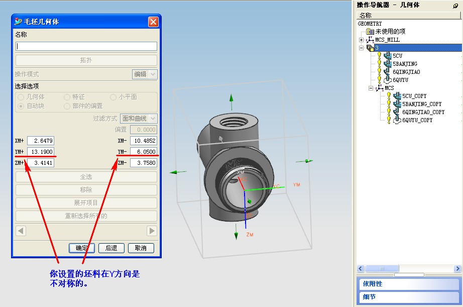

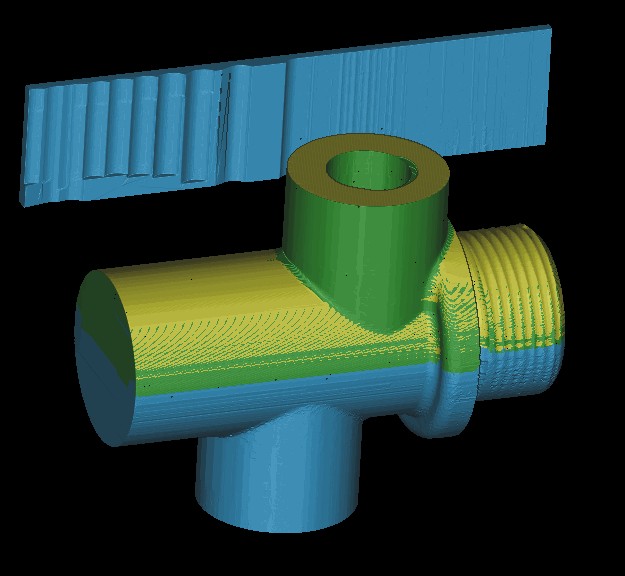

我在做加工的时候,不知道为什么,就是有一个部分没有铣削到。请问这是为什么?
) d$ s( K/ |: r3 {* R4 P4 b5 |. G/ }" t" M9 j0 z" F
有什么解决方法吗?求教各位了~~解答解答~/ U/ D. k9 B* w0 B( b( y+ g9 E

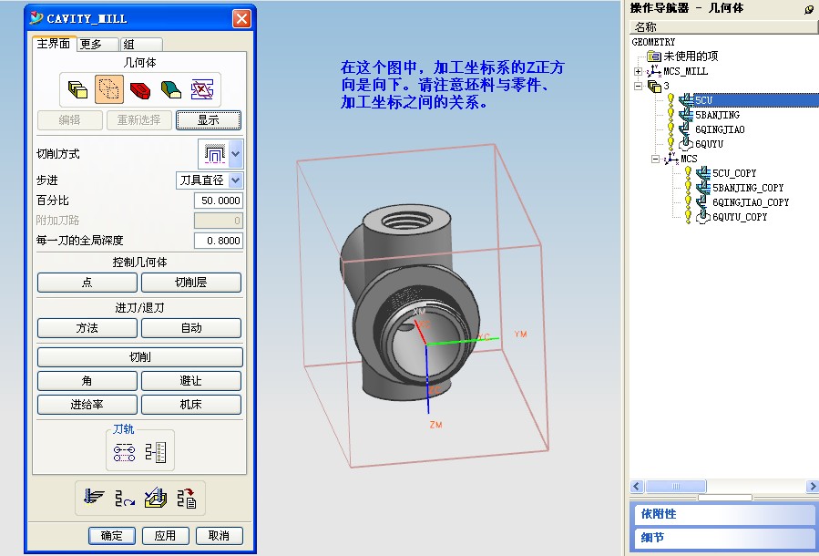

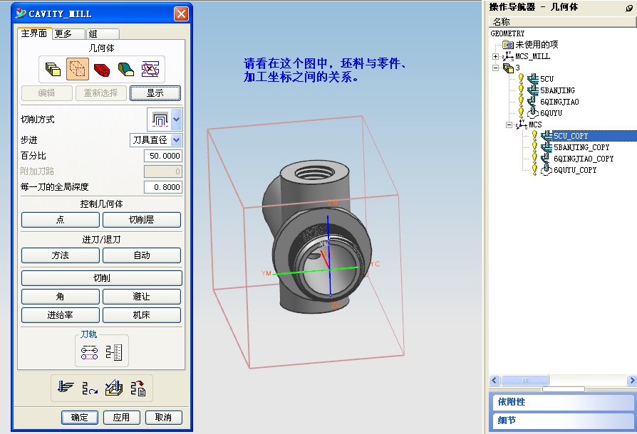

发表于 2009-5-3 12:36:27 | 显示全部楼层 来自: 中国山西朔州
由于你在设置坯料时,Y方向的坯料大小不对称。而在进行模拟显示时,是按第一次所设定的坯料进行显示的,所以会出现差异。刀路本身不存在问题。- F8 x' d; i9 g# S8 Q' k6 D

 楼主| 发表于 2009-5-6 18:39:18 | 显示全部楼层 来自: 中国广东广州
回复 6# sxsanyi 的帖子
非常感谢。
* {" |$ W8 c+ G4 U$ n我想请问是否加工坐标那样设置不正确?
' U  D9 u# H5 g, ?可以如何改正,提示一下~谢谢
