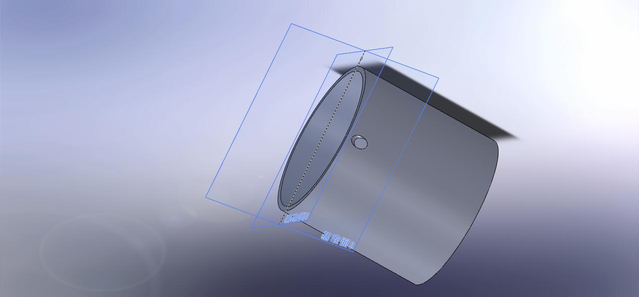

一个筒体在它的45°方位开个孔,怎么搞?请赐教!

是这样的吗
我不太明白你说的什么意思!是下面的以样子不?

差不多45°基准面怎么搞的?请视屏指导一下。

也可以用旋转切除完成...................

看一下
主要就是添加基准面!!!

建立旋转基准面只要一个面和一条旋转轴

画45度线.参考平面选垂直那线.在建立的平面画圆切除3 {* L7 M* n: `- A4 `* _, K
