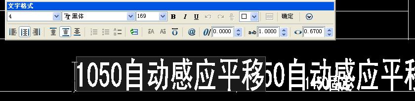

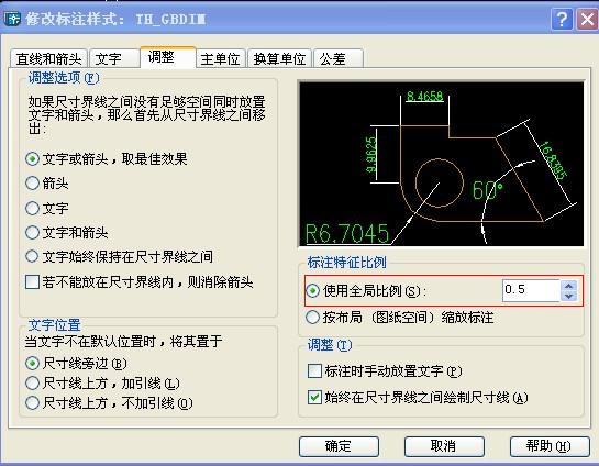

我用的是2007的,我想把图纸上所有文字的大小都改为130的,原来的是100.改单个的话.只用ED修改就可以了.可要图上的全部文字都改成130的,有没有更快的办法?

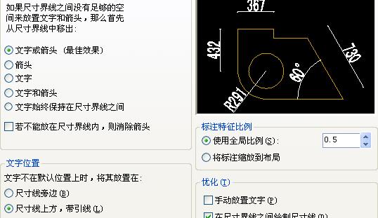

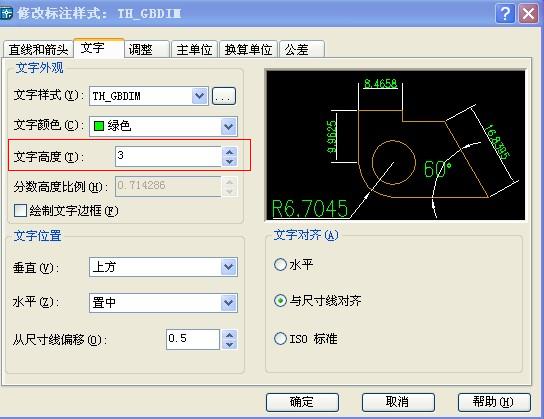

发表于 2009-4-30 12:00:20 | 显示全部楼层 来自: 中国上海

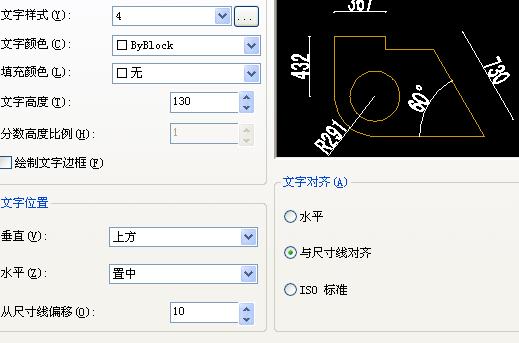

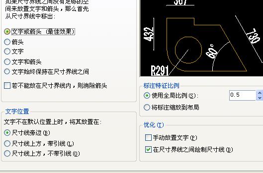

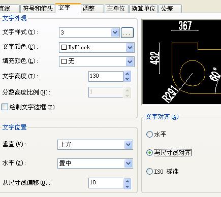

楼主可以点格式→标注样式,在弹出的对话框中选择你要修改的文字样式,在再次弹出的对话框文字标签下,在文字高度框中输入你要的高度,也可以在调整标签下使用全局比例后面输入你要把文字放大的倍数(大于1为放大,小于1为缩小)。假如标注文字的高度被你在标注属性里手动修改过,就不行了,还必须手动修改。

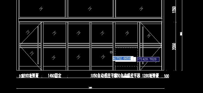

 楼主| 发表于 2009-4-30 12:20:58 | 显示全部楼层 来自: 中国江苏苏州
帮我看一下哪不对.我改了之后还是不行.有的是130,有的变成了260

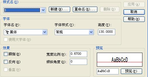

发表于 2009-4-30 12:30:04 | 显示全部楼层 来自: 中国江苏徐州
1.快速选择所有文字,特性里修改文字高度为130
6 Z+ A4 w+ P. X: i2.刷子刷文字也行) a9 ~$ ~2 s9 p1 f& l7 R& \
3.文字样式新建一个样式修改高度130,然后选择文字置为你新建的样式

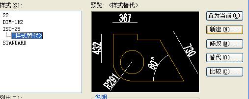

发表于 2009-4-30 13:44:32 | 显示全部楼层 来自: 中国江苏无锡

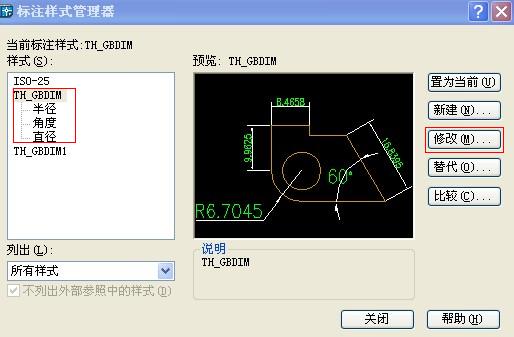

对于标注样式,如果用“替代”进行修改,则在标注样式里会出现“样式替代”(5楼第3幅贴图),则在此以后所有尺寸都会用此样式设置进行标注直至更换了标注样式,但对于以前用该标注样式进行标注的尺寸不会受到“样式替代”的影响。对于用“样式替代”标注出的尺寸,只能在特性里对设置进行更改而不能在“标注样式管理器”里进行更改。

发表于 2009-4-30 15:06:30 | 显示全部楼层 来自: 中国江苏无锡
原帖由 zhjt126 于 2009-4-30 14:22 发表 http://www.3dportal.cn/discuz/images/common/back.gif9 f+ y+ U# I0 _2 n4 @; y
看了这么多帖子,我的问题还是没有解决.能不能直接给我说一下.怎么修改?
# N8 w4 w& E# |5 i0 k
1.将除尺寸外的所有图层关闭;8 r" P8 ~# ^9 f. Q* m
2.新建一标注样式,设置按楼主的要求进行设置;
/ ^( l* @% N0 t3 G- l/ P# G6 R$ P3.随便在空白处标注一个尺寸;
" s2 D% o: `: T1 j4.用该尺寸对其余的尺寸执行“特性匹配”命令;
* c1 S6 r& c; M% e% C0 l5.最后打开所有被关闭的图层。

晕,用特性嘛,先选中--再Ctrl+!键就可以了
发表于 2009-5-4 15:13:06 | 显示全部楼层 来自: 中国北京
你的图纸是不是粘贴的?
. H4 I8 m' X0 J! f+ D2 a然后有的尺寸是粘贴前已经存在的,有些尺寸是后加上去的?

发表于 2009-5-4 20:39:04 | 显示全部楼层 来自: 中国浙江杭州
- |" d8 n+ y7 j7 V  z4 w( `, f9 q3 x' x4 ~* X6 J3 t
( J* B" l! p5 Y1 {" c/ H0 D

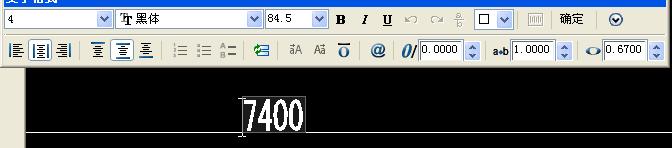

130是没有修改过的 ,如果变成了260则说明这个你以前用ED命令修改过,所以才会这样。
$ ^% K% h$ p& S/ U% C先改好文字样式,然后再把你以前修改过的刷一遍吧!

发表于 2009-5-4 22:06:04 | 显示全部楼层 来自: 中国上海
原帖由 rongjian 于 2009-4-30 15:06 发表 http://www.3dportal.cn/discuz/images/common/back.gif+ j( `3 I! o% l  Q! s/ R
! N  h- V1 u3 P4 g7 `- T, u" t  I1.将除尺寸外的所有图层关闭;
- v4 k+ p; \9 S3 Y. C6 D0 b- n2.新建一标注样式,设置按楼主的要求进行设置;& i  U# F8 Z" ?4 Z0 j6 c; G- x/ w
3.随便在空白处标注一个尺寸;
. q  y/ z3 L8 V: H$ B4 g) ~4.用该尺寸对其余的尺寸执行“特性匹配”命令;* v1 O3 S+ C5 e1 |5 G
5.最后打开所有被关闭的图层。
! ~; k* x9 G" q0 N
4 x+ z4 {  W9 j3 q- q
# c" R5 k$ Y+ y. e# \
( a* C$ K, Q/ W% V" Y! x如果尺寸中某些带有公差或前缀、后缀,在使用特性匹配后,将都不复存在。$ ?: v5 J3 }) r6 [5 U6 L
0 R) ^9 R4 p4 a" J0 o
标注尺寸应养成一个良好的习惯,即使用固定的标注样式(可自己事先创建好,固定下来),不随便创建新的样式,更不要使用样式替代,否则,后患无穷,小弟以前修改别人的图纸时也碰到过类似的情形,大多是把标注尺寸删了,用我自己的标注样式重新标注一遍,这虽是很痛苦的事情,可没有更好的办法。

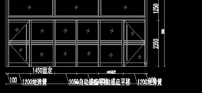

 楼主| 发表于 2009-5-18 13:37:03 | 显示全部楼层 来自: 中国江苏苏州
这是待修改的图,上传上来大家看看,上面的标注有以前用ED修改过的,也有炸开的,看看如何把他们一块修改成统一的标高吧.
