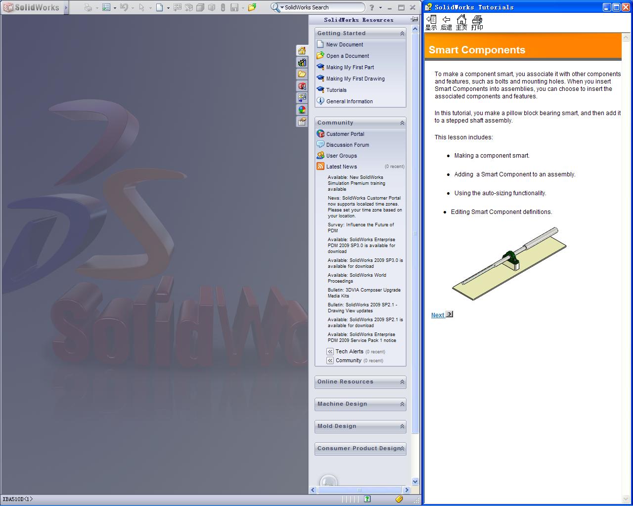

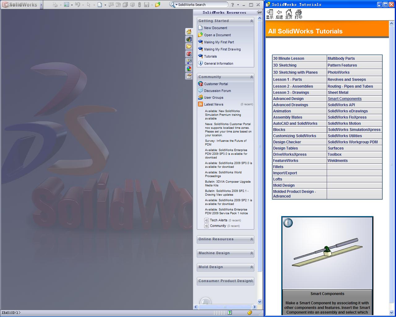

发表于 2009-4-30 14:18:48 | 显示全部楼层 来自: 韩国
发表于 2009-4-30 14:22:13 | 显示全部楼层 来自: 中国天津
看帮助文件啊!这个东西在网上说不清楚!
发表于 2009-4-30 14:48:34 | 显示全部楼层 来自: 韩国
为什么没人看教程,SW的教程和帮助讲解的已经很全面了

发表于 2014-3-21 20:47:01 | 显示全部楼层 来自: 中国新疆乌鲁木齐
2l全英文的,你下个中文的自己看教程呗

发表于 2014-3-23 16:41:27 | 显示全部楼层 来自: 中国新疆乌鲁木齐
349181808 发表于 2014-3-21 22:22 static/image/common/back.gif# N' W1 Q: ^4 ~1 S# w
你指的是什么教程,很想知道。
' I0 O) \6 c- M4 D6 y1楼的sw资源项里面的教程啊?里面很齐全的。有什么问题吗?
