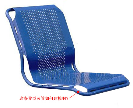

工作中遇到的大问题! 4 u  @  P  G' G, {4 X! e
图片里标示的异型弯管,在CAD里如何画出三维立体图啊?
. L" S! L. q, o3 B/ s/ A请各位高手赐教啊!

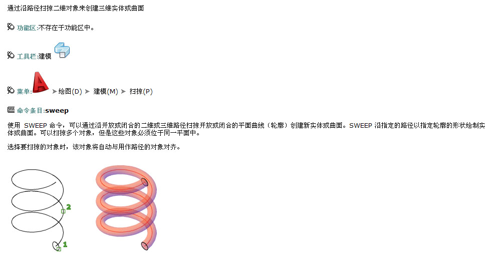

在CAD2007以上版本里可以用“扫掠”命令进行建模。
: D$ p4 w' L$ i4 [
6 y7 C; @8 }. S+ T& n# \8 u2 H; J 扫1.jpg     扫2.jpg 4 W* O; f, }# Z2 ^* \
5 l/ f% {* Y$ d& `# C4 B
[ 本帖最后由 rongjian 于 2009-4-30 14:16 编辑 ]

那些管弯曲处是不在一个平面上的,路径用什么线画啊?大侠能否说详细点啊
发表于 2009-4-30 17:42:11 | 显示全部楼层 来自: 中国浙江金华
拉伸.* L1 h3 f. i7 U
任何版.
发表于 2009-4-30 21:29:15 | 显示全部楼层 来自: 中国辽宁鞍山
关键在于路径的建立,要非常圆滑才能出效果

发表于 2009-5-4 12:14:57 | 显示全部楼层 来自: 中国浙江绍兴
分段拉伸,再接上,注意断面与连接点的一致性
