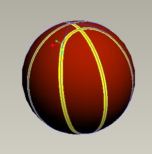

我想在篮球表面用曲面展平的方法拉申几个文字出来,,但展平时老是选择不了面组,,已上传PART,望高手帮我解决````

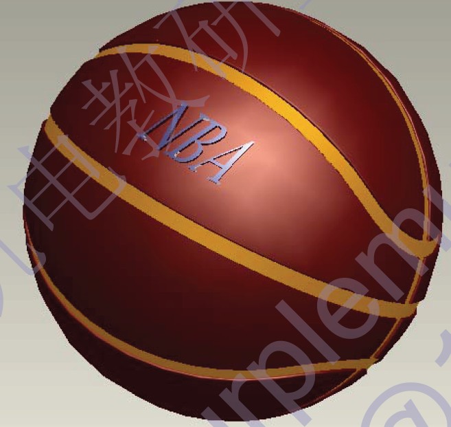

选中需要拉文字的曲面,编辑——偏移——带斜度的偏距,然后选择草绘平面,草绘文字,完成即可。% D* E1 m9 L# E- D+ f' O6 C
注:在这个步骤下草绘中的文字按钮不能用,所以可以在这之前先做一个草绘曲线A的特征,在A草绘中用文字按钮写好你需要的内容。
发表于 2009-4-30 15:48:56 | 显示全部楼层 来自: 中国香港
你需要复制好曲面后才可以展平面组。现在选不了面组是因为你只有实体没有曲面。
2 B# b8 K" e5 o: {4 d7 \. [) [另外,拉伸字在曲面上可以使用偏距命令,都不用这么麻烦使用展平面组。
