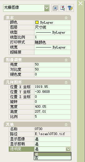

有时为了方便,就想把自己的签名做个块什么的 ?直接插入就可以了
4 K  M- ?& l6 \6 c! g可是具体操作起来该怎么弄呢?
0 W) d2 X. _: G8 x期待高手的解答8 O% r, B8 `: E, c; h  X
谢谢了!
发表于 2009-4-30 16:24:52 | 显示全部楼层 来自: 中国江苏无锡

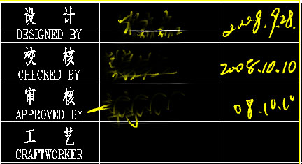

楼主可以将自己的签名扫描成TIF图片格式的,然后执行“插入”菜单下“光栅图像”命令将图片插入CAD文件中(但此时图片会将其它的图形遮住),再选中该图片调出“特性”对话框,将最后一项“透明度”改成“是”,则签名就可以在CAD中存在且不影响其他的图形。
& V5 h7 H0 Z/ c5 k6 R; ^注:图片的边框是没有办法去除的,楼主只能调整图片的尺寸,使图片的边框与标题栏的边框重合。: ~$ {# ]9 Y4 h* R, i3 Z! ?

发表于 2009-4-30 16:35:04 | 显示全部楼层 来自: 中国浙江衢州
修改--- 对象----图像--边框---输入新值设为0 就会取消边框
