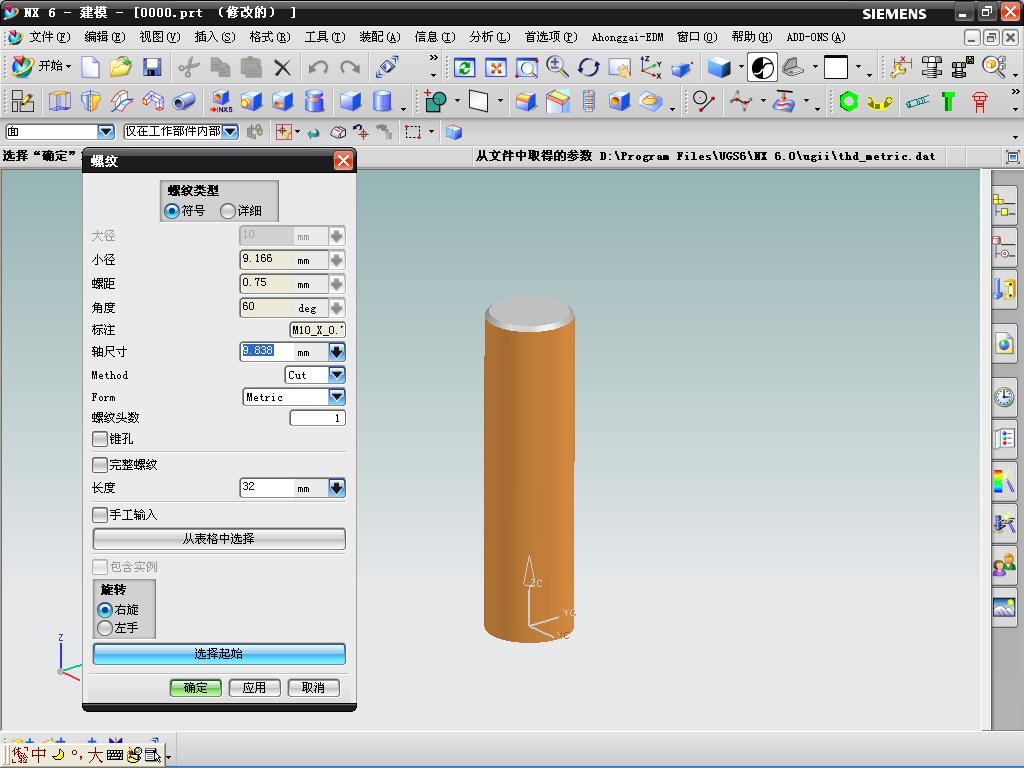

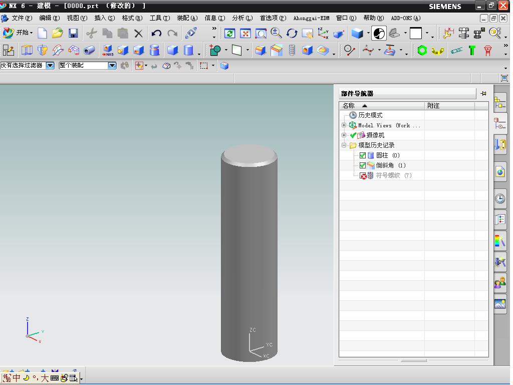

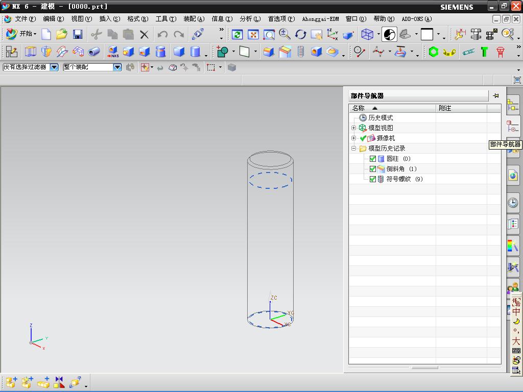

6.0.2.8mp1无法完成规定起始面的符号螺纹,见图及附件,如果按默认的只能做成下端面起始的螺纹,可以做出,见图符号螺纹1,但如果“选择起始”面为上端面,就出现生成螺纹错误,见图符号螺纹2、3。

你把倒角先去掉试试呗。。。
发表于 2009-4-30 16:05:15 | 显示全部楼层 来自: 中国山东济南
没发现你输的现象,一切正常

去掉倒角是没问题,但从加工的道理应该先倒角,并且在以前的4.0中无此问题。不知是不是6.0.2.8mp1的BUG.
 楼主| 发表于 2009-4-30 16:45:08 | 显示全部楼层 来自: 中国河南洛阳
我一直在试用6.0.2.8mp1,看是否有问题
