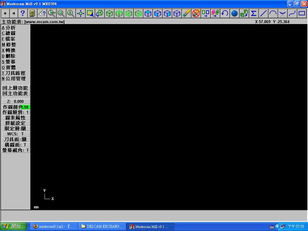

发表于 2009-4-30 15:31:37 | 显示全部楼层 |阅读模式 来自: 中国江苏无锡
我能装上sp1的  用了sp2升级包就是打不开     好象什么东西找不到    我的电脑是xp3的系统

1、安装MASTERCAM9.1 SP2。注意不要安装iso-mc91sp2.exe这个Crack补丁。) w+ ~7 B' j9 a" a0 L
2 T- F6 T) i" {* z8 E2、下载HASP加密狗模拟器。把nhsrvw32.rar,解压拷贝到安装目录下,并在桌面建立nhsrvw32.exe的快捷方式(为了以后运行方便)。5 @6 B# F' I/ {
3 Q3 i3 e) r* _5 U6 @- y/ @# M; B) q
3、修改注册表(这是最重要的一环)。打开注册表,找到HKEY_CURRENT_USER\Software\CNC Software, Inc.项,新建“字符串值”,名称为“Sim Type”,数值为“No”。若有此项,就把其数值改为“No”。
% X( P  H" n" [4 T" |+ a* D1 |' |0 \* u
4、运行MASTERCAM。在运行MASTERCAM之前,首先要运行nhsrvw32.exe,然后就可正常运行MASTERCAM

发表于 2009-5-3 20:02:13 | 显示全部楼层 来自: 中国台湾
我安裝順序如下 :
7 l# I) E( }6 [5 I+ L& I- c1. 安裝 MASTERCAM V9.1! ~8 u* y' f/ q2 \
2. CRACK V9.1. C# V  c% v$ g( [$ S
3. 安裝 MR0304 ( 不用再 CRACK )
: j  A* {  P, e8 u7 @+ V" O, Q% `4. 安裝 中文化; }9 ^( ?( l9 @4 l
5. 安裝 MR0904 ( 部分 PATCH ,但執行時仍顯示 MR0304)
$ ^% @# }7 [& m2 i* Z2 J7 s9 W, m8 D3 T
我作業系統一樣是 XP SP3
