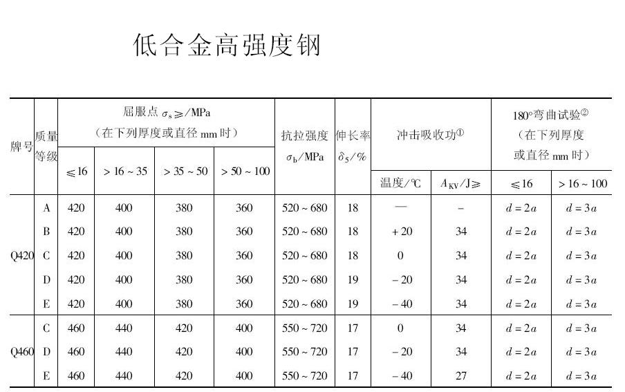

[求助] 什么样的钢材具有较好的焊接性能,然后又能具有400MPa以上的屈服强度呢?
发表于 2009-5-1 00:05:08 | 显示全部楼层 |阅读模式 来自: 美国
什么样的钢材具有较好的焊接性能,然后又能具有400MPa以上的屈服强度呢?2 K$ r# m. H# R3 a2 p/ C! N
中碳钢还是合金钢呢?45号钢好像还不行啊,屈服强度达不到。 - q( M' ]- R, k5 y" z% w4 y

10B21这种材料应该可以
发表于 2009-5-1 09:12:56 | 显示全部楼层 来自: 中国浙江舟山
低合金高强度钢,及一些船舶板等等都是可以的

 楼主| 发表于 2009-5-18 23:28:27 | 显示全部楼层 来自: 美国
非常感谢两位提供热心帮助,两类材料都可以。7 X8 I6 i+ w: x2 f; F% u% P
似乎低合金高强度钢更好些。

发表于 2010-4-18 17:18:51 | 显示全部楼层 来自: 中国上海
Q420,GBT 1591-2008 低合金高强度 GBT 1591-2008 低合金高强度结构钢.pdf (729.45 KB, 下载次数: 1)
