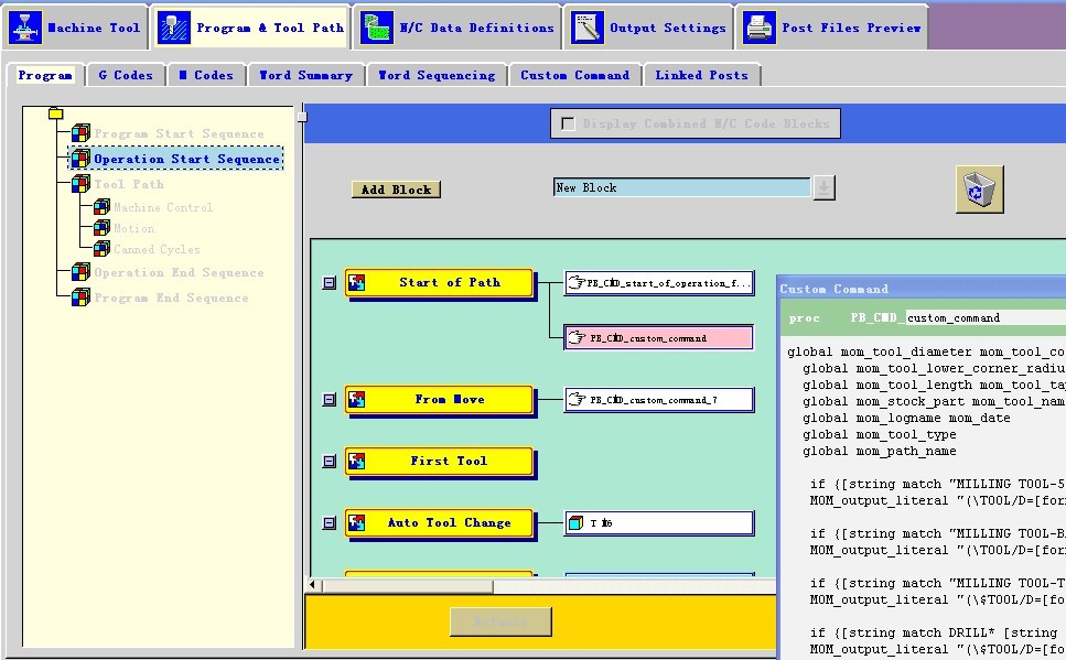

发表于 2009-8-4 18:42:57 | 显示全部楼层 来自: 中国重庆
如图示 就行了
