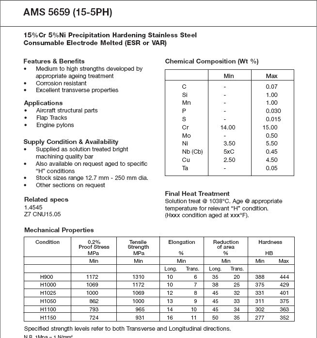

/ m& `/ M/ f; E) Y7 t15-5PH是什么材料?
" V. `: M0 y& d" n' A谢谢。
发表于 2009-5-1 21:10:46 | 显示全部楼层 来自: 中国辽宁沈阳
15-5PH, 是马氏体沉淀硬化不锈钢.加工工艺性好,力学性能优良,耐一般腐蚀环境.
  V4 f1 i5 ^# I% f; ~5 _# j: E% G网上查到的,没用过这种材料。
发表于 2009-5-1 22:09:00 | 显示全部楼层 来自: 中国上海
从网络上转贴的,供参考。1 s) d& z  F3 ]
15-5PH:国标0Cr15Ni5Cu3Nb,是马氏体、析出硬化、铬镍铜不锈钢,具有很好的表面光滑性和尺寸稳定性。1、它的韧性和延展性横向、硬度和耐腐蚀性能与304不锈钢相比,加工工艺性好,力学性能优良,耐一般腐蚀环境.。2、耐热性好,高温强度高,在高温条件下1150℃时可以有很好的使用寿命,可以在适当的条件下进行加工,综合机械性能佳。 应用领域:1、航空航天、飞机零件的部件制造;2、高压腐蚀环境下的阀门、轴、连接件、槽、零件和齿轮等设备。
发表于 2009-5-2 20:34:37 | 显示全部楼层 来自: 中国江苏淮安
15-5PH是一种沉淀硬化型马氏体不锈钢,相当于我国0Cr15Ni5Cu4Nb,UNS S15500,各项性能见附件
15-5PH.pdf
