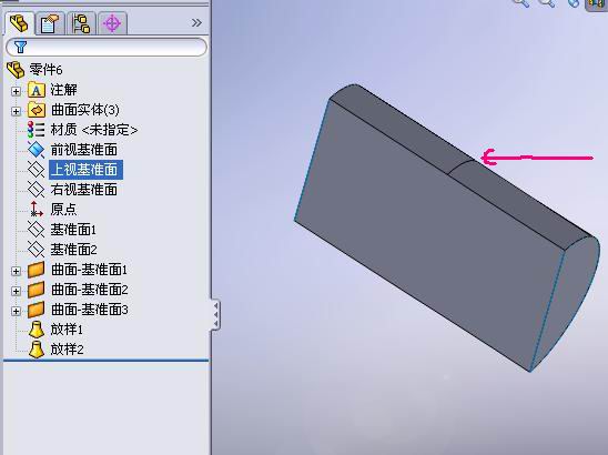

自己做了两个曲面放样,圆柱的,缝合成实体后发现两个实体是分开的。中间有明显的分界线。3 b# _" d4 C$ d$ w
有没有办法让生产的两个实体变成一个实体。( _3 @2 l4 ]6 l7 j$ C9 k
中间不出现分割线。
2 S% q5 w2 H$ Y: O# [- P. p6 L谢谢

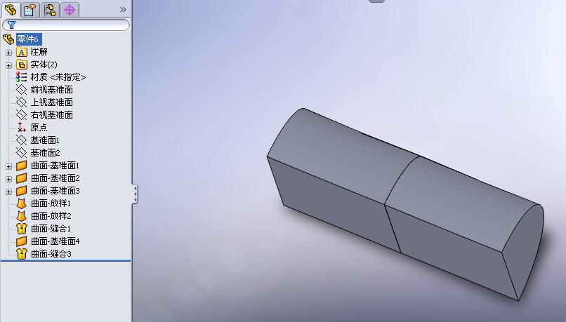

 楼主| 发表于 2009-5-1 21:58:10 | 显示全部楼层 来自: 中国湖南湘潭
这个是采用实体放样生产的,虽然中间的“缝合”,看不到“分界线”了
3 q$ x/ f- x, H/ w, c# M! p可是圆柱边上还有。。
发表于 2009-5-1 22:11:47 | 显示全部楼层 来自: 中国广东广州
应该是显示模式的问题,选择“上色模式”,但是不是“带边线上色”。
2 j  V& ~. W* L$ i+ y  o" n) u: `6 G6 {- d  \4 P" j* K, k8 W' X) }7 w
其实那条线是模型的边线。

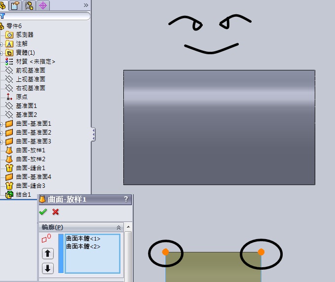

发表于 2009-5-2 21:20:49 | 显示全部楼层 来自: 中国台湾
看圖 :) :)
