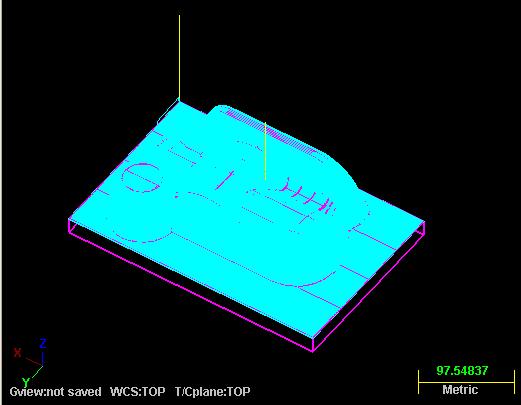

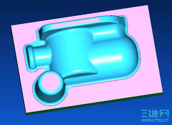

[讨论] 此图形哪种精加工.面粗质量比较好
发表于 2009-5-2 02:28:23 | 显示全部楼层 |阅读模式 来自: 中国台湾
此图形哪种精加工.面粗质量比较好
" r8 P6 |6 k& a环绕方式感觉不太好.开节点显示.个人不喜欢用环绕
5 _$ t& W  v* E. X5 l用等高+浅平面.角度控制..勉强接受.但应该有较好的方式
8 ?1 E! |( G7 y& ^+ j上图形档.大家讨论一下怎做质量较好
. ~* m& P+ u  d- w' x$ p

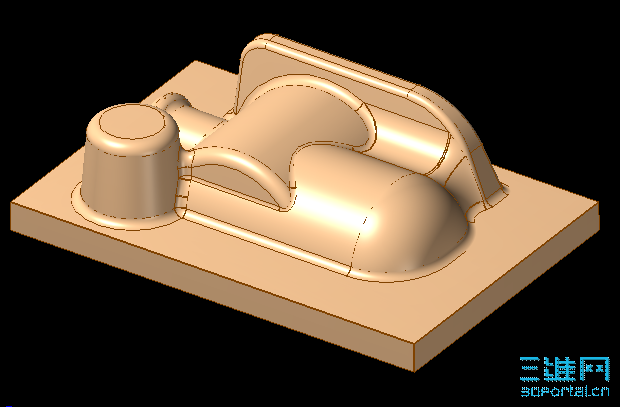

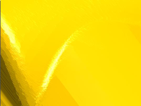

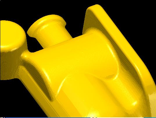

8 u  e0 s/ s  G  Y+ `0 L* m以環繞精加工製作.間距0.2mm.表粗還能接受喔..0 p# `* G0 N( o3 I- B
謝謝- X+ t* _4 U* P% i  ?! e! i" d
" {- L; n: ?7 n; n( {; |圖1..為粗胚. x4 H( X( Q0 Q/ Z: |# Y& f/ P$ d
& m# Y" d5 Z+ u- n: M# ^( F9 g[ 本帖最后由 evo8845 于 2009-5-6 23:17 编辑 ]
粗胚
粗胚

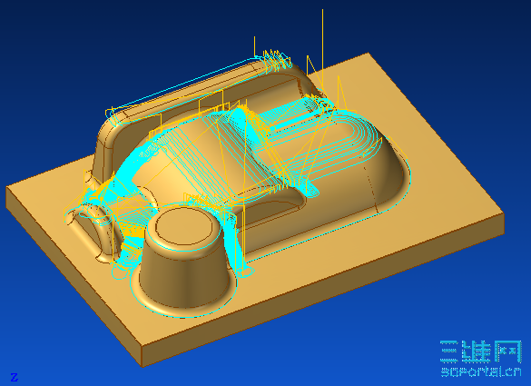

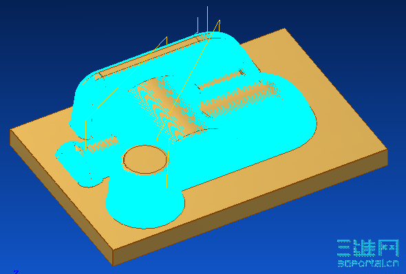

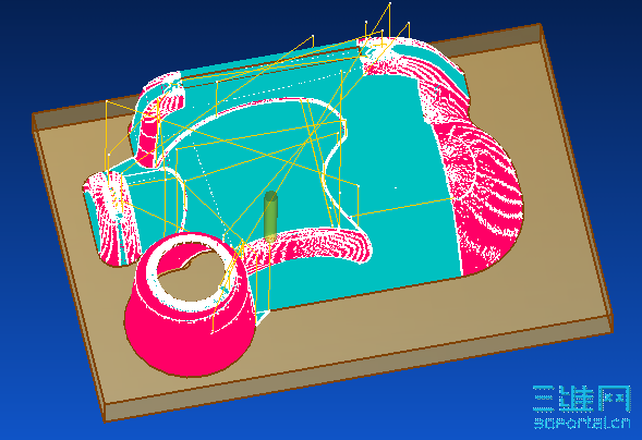

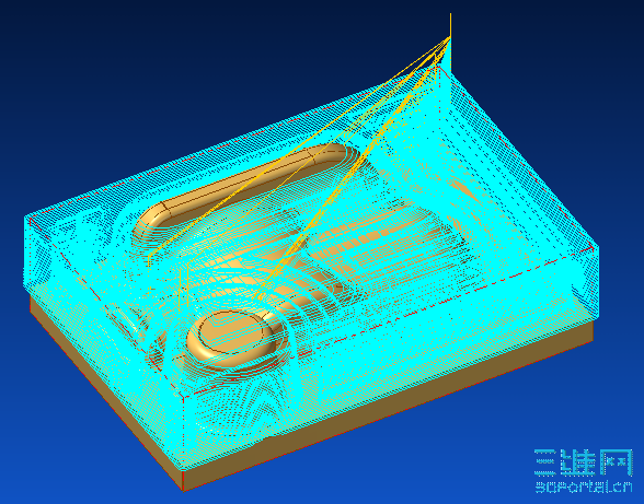

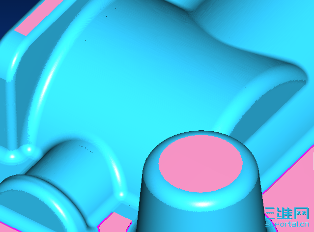

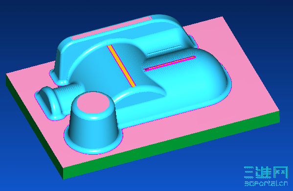

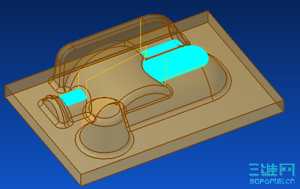

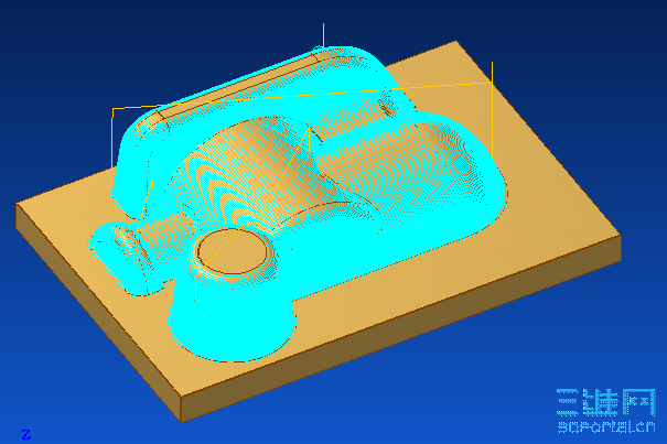

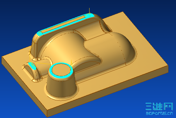

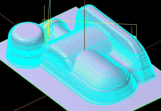

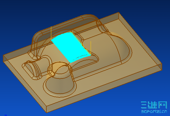

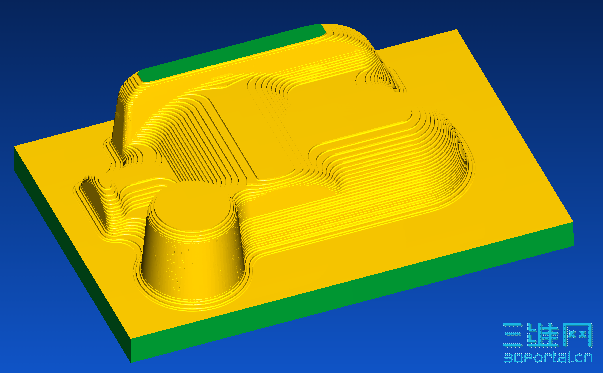

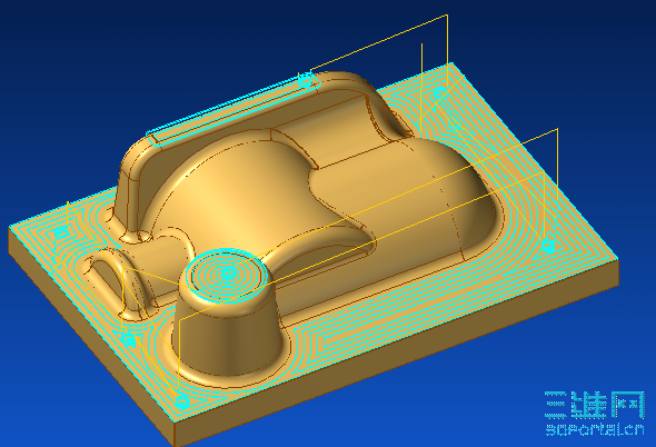

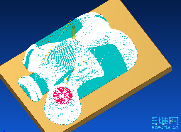

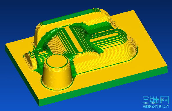

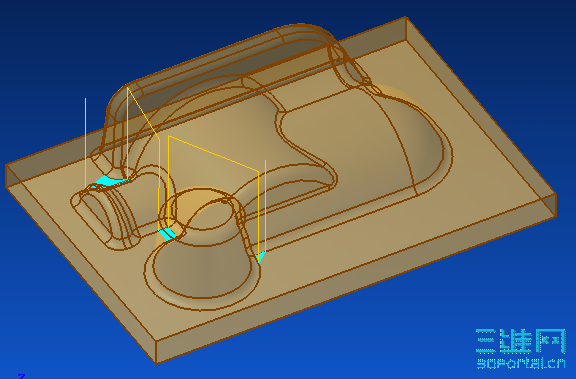

我做的.精加工用環繞的方式感覺有點沒工藝
/ H/ n: n& {6 M6 ^6 ~8 k5 [我看節點感覺很亂.刀紋不太好.所以我拆開來修3 q# E+ x/ ?: [  [) b
感覺還可以...看還有沒有更好的方式  c$ M; G  n; G0 U* }3 d4 o( B, U
踢場的請踢小力點.謝謝
開粗
開粗
2粗清角
2粗清角
光平面
光平面
中光
中光
等高精光
等高精光
沿等高刀紋做補密...淺平面環繞
沿等高刀紋做補密...淺平面環繞
沿等高刀紋做補密...淺平面雙向
沿等高刀紋做補密...淺平面雙向
沿等高刀紋做補密...淺平面雙向
沿等高刀紋做補密...淺平面雙向
清角平面
清角平面
用等高加補密的
用等高加補密的
環繞的
環繞的

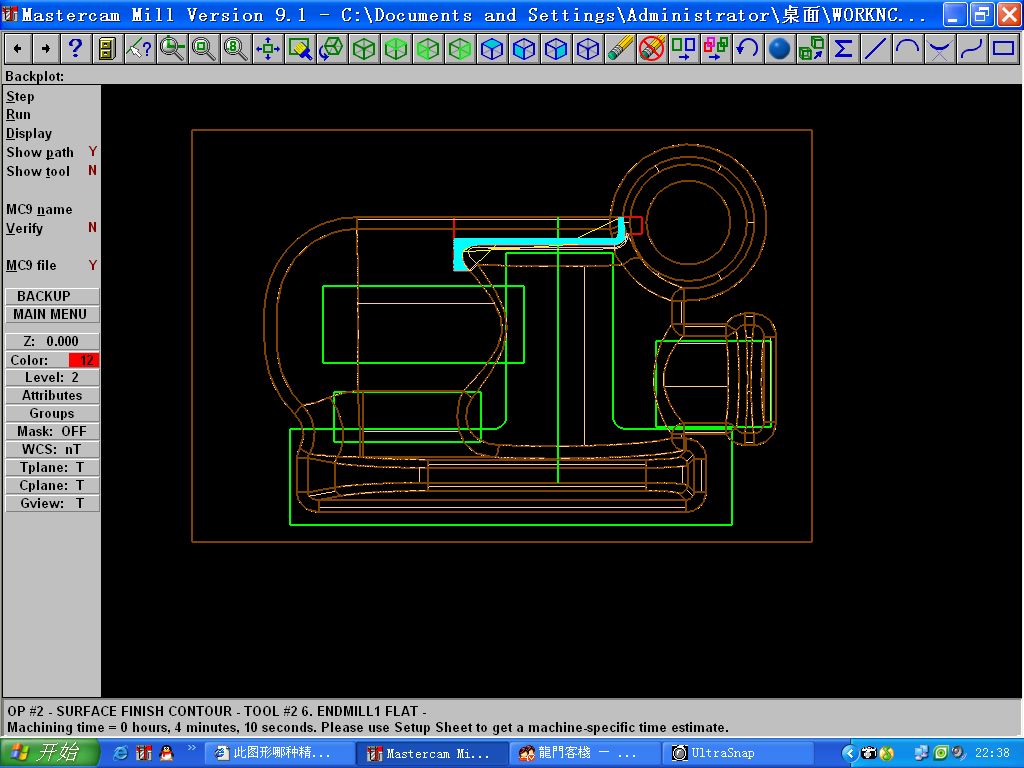

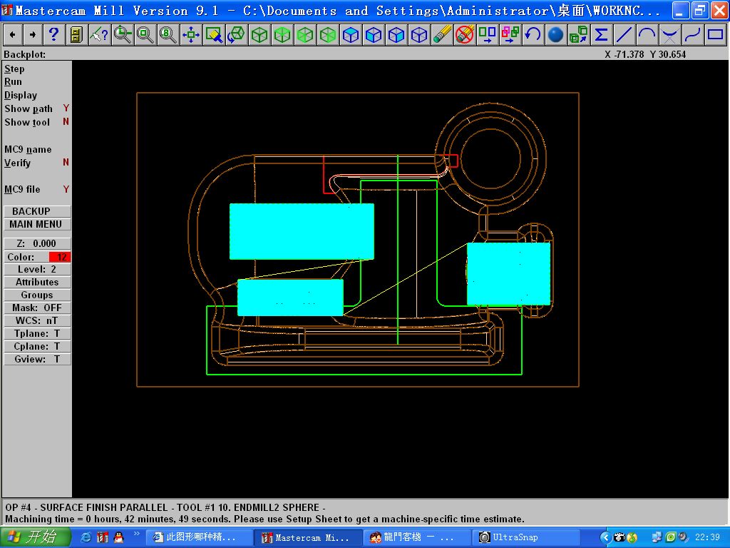

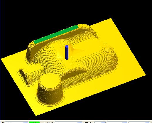

发表于 2009-5-25 22:47:38 | 显示全部楼层 来自: 中国广东中山

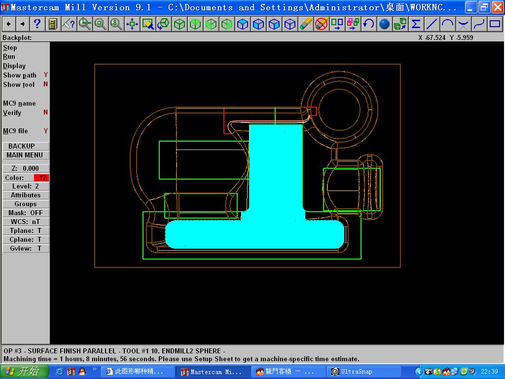

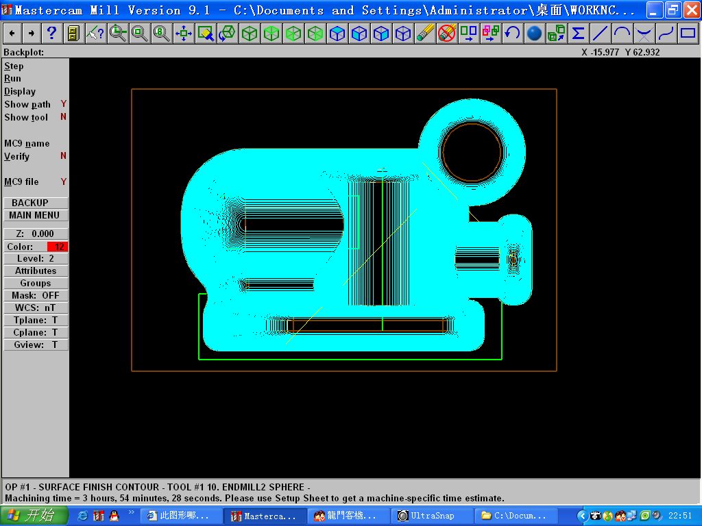

我也来做做, 南丑了呀,
10R5做的等高,每刀的是一样的
10R5做的等高,每刀的是一样的
6平刀做的等高
6平刀做的等高
10R5做的平行
10R5做的平行
10R5做的平行
10R5做的平行
发表于 2009-5-25 22:53:33 | 显示全部楼层 来自: 中国广东中山
忘了一个等高光刀的
等高光刀
等高光刀
