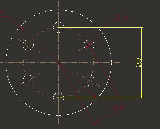

刚开始学习PROE,图中6孔的的中心距如何标注,谢谢。
发表于 2009-5-2 10:37:12 | 显示全部楼层 来自: 中国浙江温州
直接标注中心圆的直径不就行了?然后修改Φ18尺寸为6-Φ18均布。
 楼主| 发表于 2009-5-2 10:42:01 | 显示全部楼层 来自: 中国福建南平
就是没办法选取中心圆,6个圆的中心线选不到。郁闷。。。。
发表于 2009-5-2 10:49:14 | 显示全部楼层 来自: 中国浙江温州
那你点选上面的圆和下面的圆标注尺寸好了。

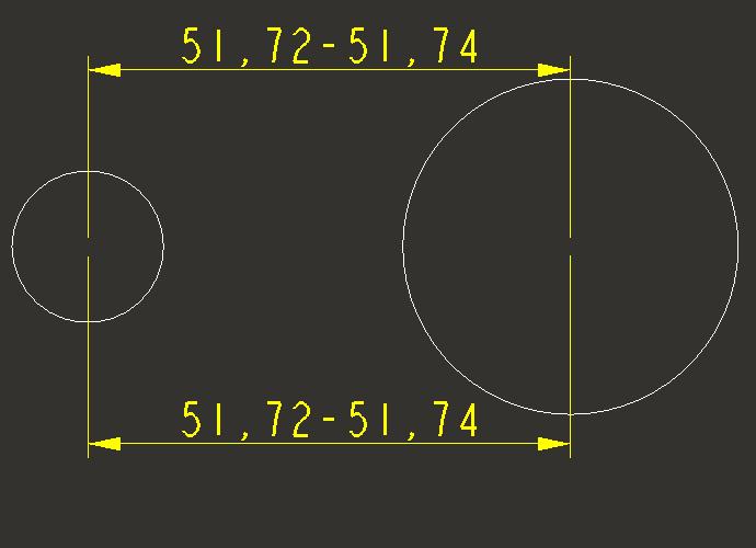

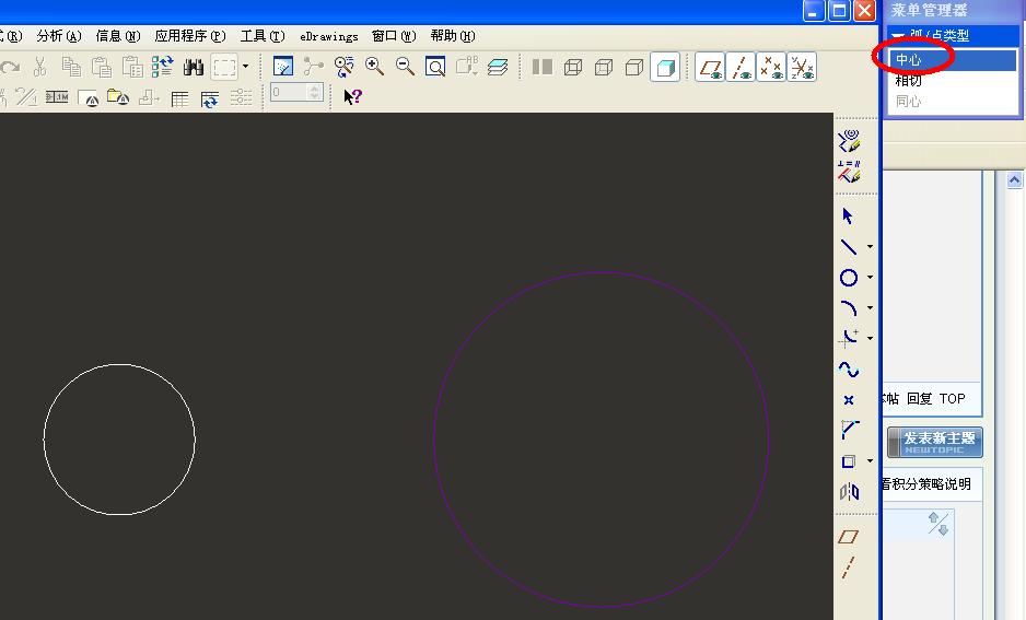

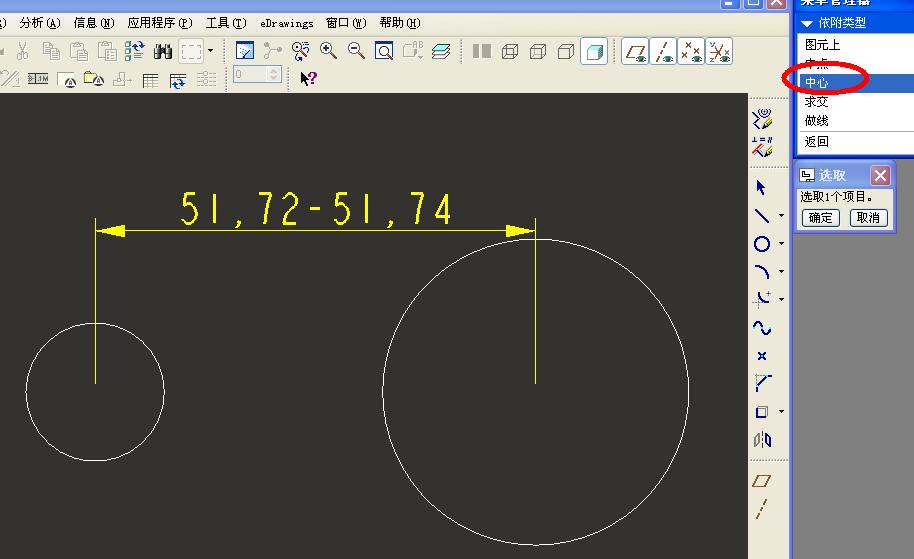

发表于 2009-5-4 14:46:53 | 显示全部楼层 来自: 中国香港
标注时选取两个圆的边线,然后点中键确认,接着就会出现一个菜单条,选择“相切或中心”,你选择中心,然后选择尺寸方向为水平,就可以了。/ {0 f" z! F" z- q
另外也可以标注时直接选“中心”,然后选取两个圆的边线,中键确认,然后选尺寸方向为水平。
hjj123 + 3 应助

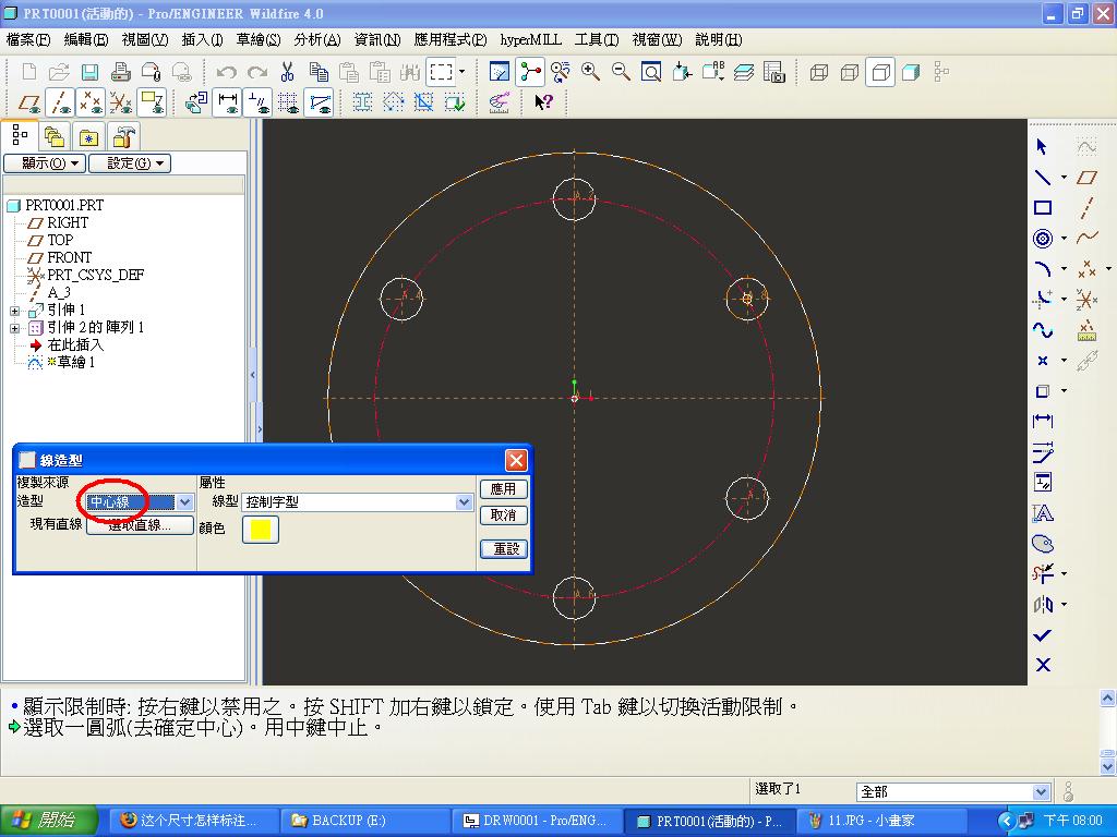

发表于 2009-5-4 20:06:39 | 显示全部楼层 来自: 中国台湾
草繪 --> 建立中心距圓弧,屬性改為中心線,以下見附圖
" P' l* k$ W8 l( T
& W- i& C% T- |. O/ v1 W9 m[ 本帖最后由 esp088rp 于 2009-5-4 20:10 编辑 ]
hjj123 + 3 应助

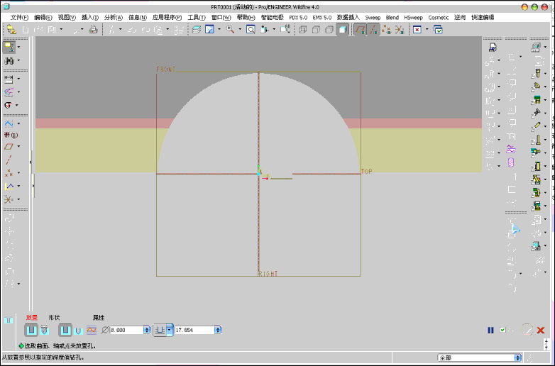

发表于 2009-5-17 16:37:30 | 显示全部楼层 来自: 中国江苏苏州
)2*( ,这个孔在阵列的时候选轴阵列就可以标尺寸了了,做了个动画,楼主参考一下0 a1 F, s, Z0 C( g* p1 Z
/ Q2 }% Y/ `- S& j
[ 本帖最后由 mymould 于 2009-5-17 16:50 编辑 ]

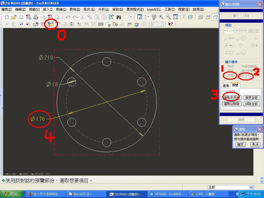

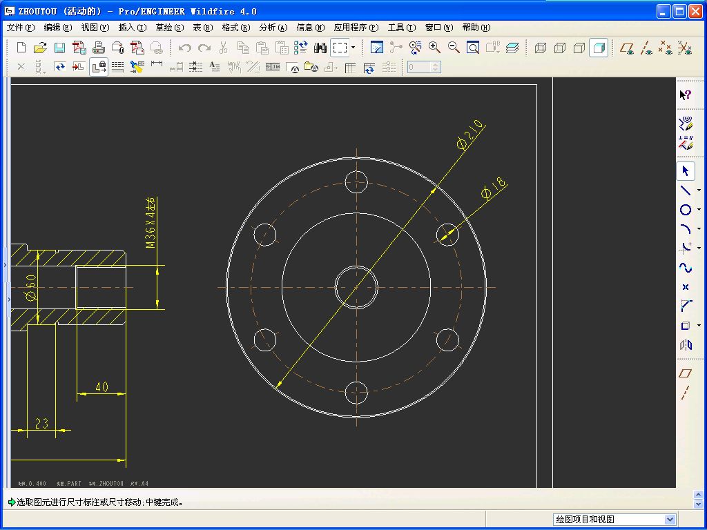

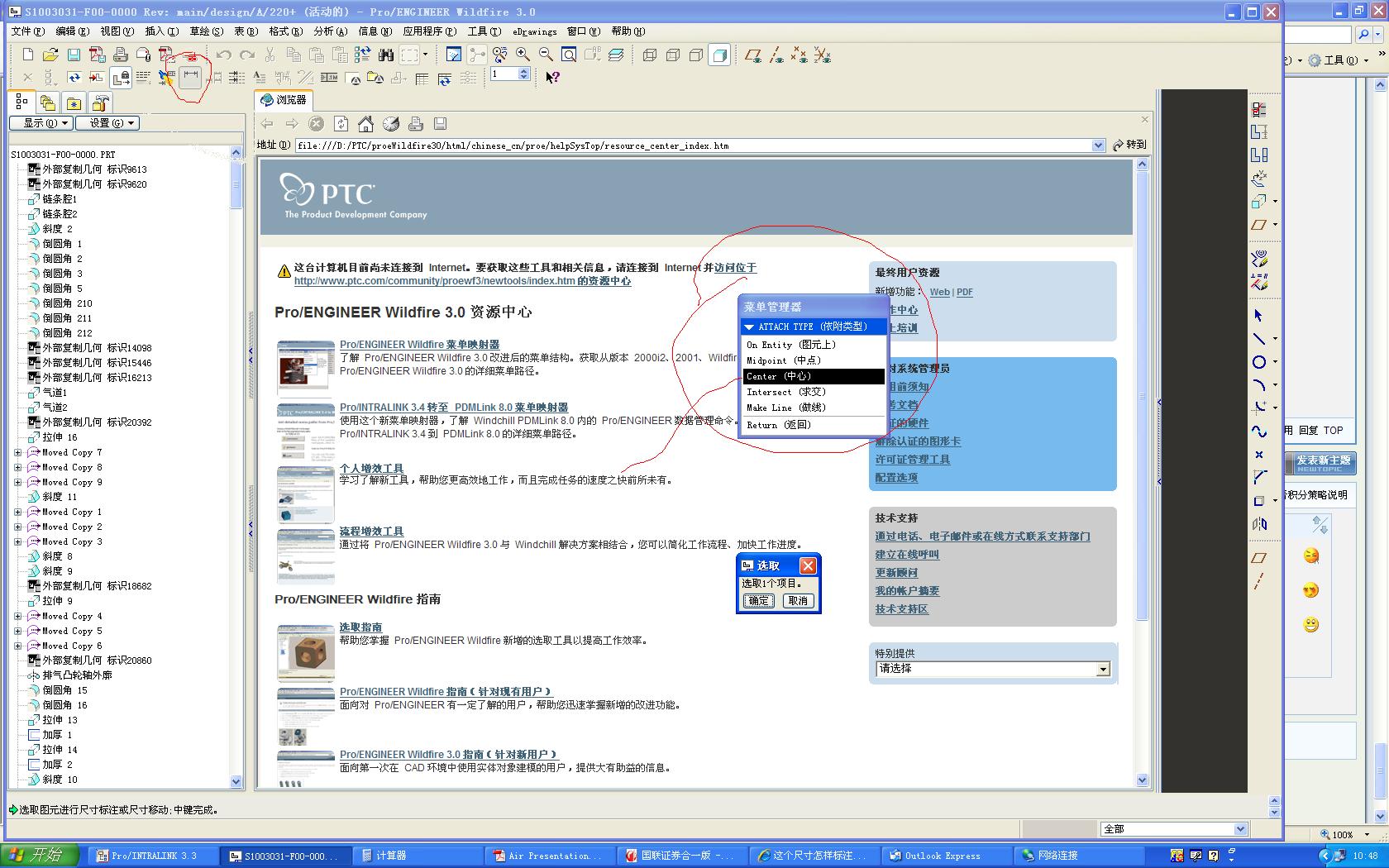

发表于 2009-5-18 10:50:44 | 显示全部楼层 来自: 中国江苏无锡
选取圆心标注方法即可阿,如下图
